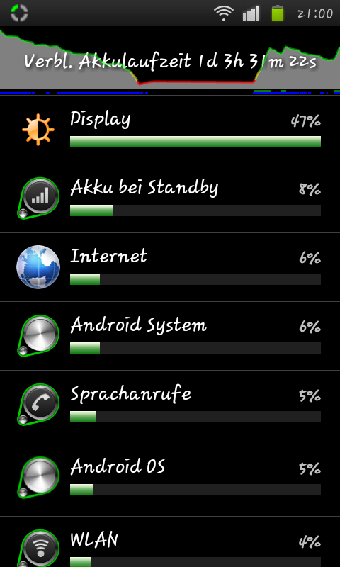

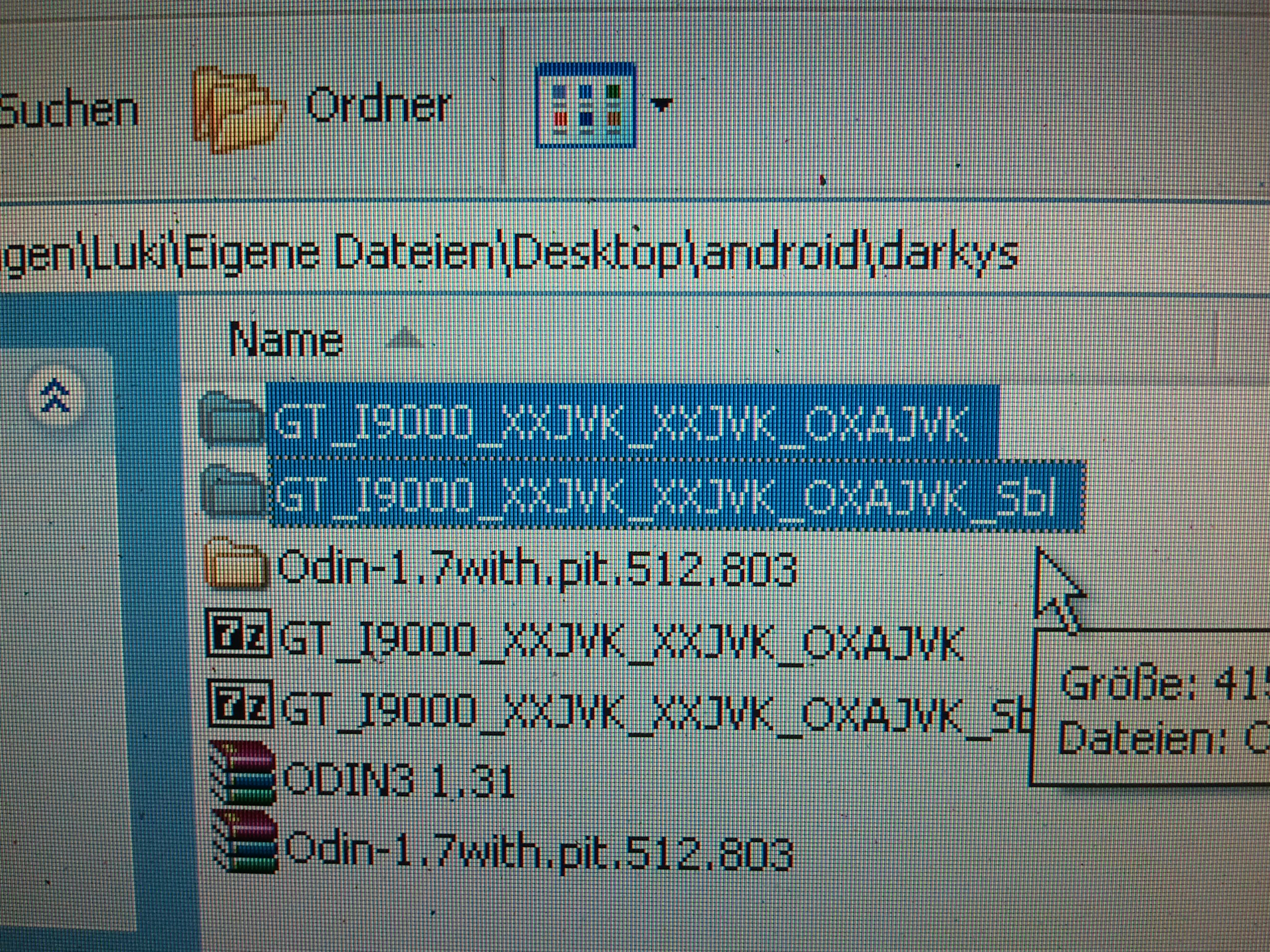

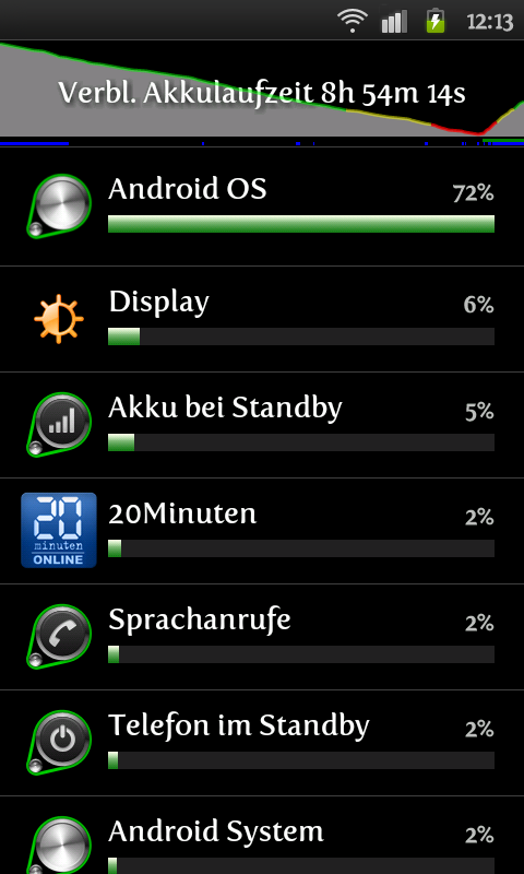

@ alle die MASSIVE Akkuprobleme haben mit der XXJKV und nicht so geübt sind im Umgang mit Odin:
Ihr habt vorher die 2.2.1 Version gehabt, und habt nun die XXJVK ohne _Sbl Dateianhang
geflasht was zu fehlerhaften Bootscreen (farbiges Display vor dem Galaxy-Logo) führen kann, was aber eigentlich kein Problem ist. Das Problem ist aber das der Akku enorm schnell leer ist, da das Android OS Saft saugt wie blöd, siehe screen1 unten...(das war über Nacht, siehe Display)
Lösung?
Einfach nochmals flashen und darauf achten das die XXJVK_Sbl (_Sbl anhang muss vorhanden sein,siehe screen3 unten) geflasht wird. Soweit ich weiss ohne Pit.
Ich hatte genau diese Problem und habe nun keine Probleme mit dem Akku mehr, siehe screen2 unten...
Hoffe das hilft...

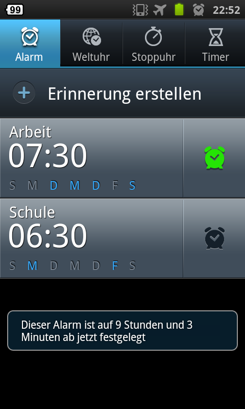

hi leute benutze den wecker vom galaxy eigentlich aber jetz habe ich gesehn wenn ich den stelle und der dann grün wird dann zeigt er ja immer an wie lange noch bis er klingelt (kurz unten) nur wenn man mal nach rechnet dann sagt er bei mir den falschen abstand zum beispiel jetz ist es 0Uhr und der wecker steht auf 7:30 dann aktivier ich ihn und dann kommt unten kurz die info "dieser alarm ist auf 9sdt und ..min festgelegt" passt ja nciht :S weiß da jemand was???
bearbeitet von brokenlee
PrimeDeluxe
Deine Uhr beim Galaxy zeigt ja auch nicht 0:00 an

brokenlee
hab auch z.B. geschrieben das bild hab ich erst danach angehängt....
aber wenn man mal guckt die dauer die er unten anzeigt und die die es ist, ergeben dann eine weckzeit von 7.55, und ich habe 7.30 eingestellt....
das scheint ja ein bug zu sein oder nicht

Zum flashen von Gingerbrad sollte man die "Datei mit Bootloader" verwenden, das ist die wo Sbl im Dateinamen steht (siehe Referenz-Seite unten).
Ausser man hatte vorher schon die Beta von Gingerbread geflasht - was wahrscheinlich auf die wenigsten hier zutrifft.
Also im Zweifeslfall die Datei in der der Bootloader bereits enthalten ist flashen.
Das hat aber rein gar nichts mit der Markierung von "Bootloader" und dem flashen eines PIT-Files in ODIN zu tun!!!
Das sind zwei paar Schuhe.
Wenn man die falsche Datei (die aus 3 einzelnen Datein besteht: PDA, Phone und CSC) geflasht hat und Problem hat (fehlerhafter Boot-Screen) dann soll man nochmals mit der richtigen Datei (die mit dem Sbl im Namen) flashen.
Man soll NICHT in ODIN Bootloader markieren und nachträglich mit einem PIT-File flashen, das ist Unsinn.
Wenn man vorher auf einem anderen File-Sytem war und/oder ein Custom-ROM drauf hatte, dann sollte man sicherheitshalber repartitionieren und ein PIT-File in Odin flashen.
Alle anderen (Stock-Roms, etc.) brauchen kein "repartition" und kein PIT-File.
Dann nur die 3 Dateien flashen - ohne PIT-File und ohne "repartition".
Das richtige PIT-File ist ein spezielles 512er PIT-FIle.
