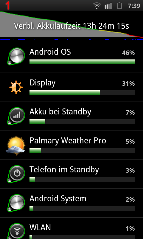

Interessante Frage, zumal der Prozess "Android OS" unter Akkuverbrauch satte 68% seit heute früh meldet (Display hingegen nur 12%)... Ich kann den Übeltäter, der sich hinter "Android OS" in der Verbraucherliste verbirgt allerdings nicht herausfinden....
Hallo, hatte heute Nacht das gleiche Problem. Der Akku war über Nacht fast komplett leer gezogen. Android OS hat sich am meisten genehmigt.
Siehe Screenshot anbei.
[ATTACH]89293[/ATTACH]
Vorher lief es zwei Tage ganz gut.
Habe jetzt Darky V10 RC3 geflasht. Mal sehen, wie es jetzt mit Android OS aussieht.
der Übeltäter ist die cpu die sich nicht von alleine wieder runter taktet und dauerhaft auf 1Ghz läuft selbst wenn es im standby ist. so war es bei mir nach dem ich ein Themen installiert hab, habe dann mein Backup wieder eingespielt und jetzt ist es wieder normal... habe das über die System Information von Quadrant entdeckt der mir immer den momentan takt von 1000 mhz gezeigt hat und nicht wie vorher auch mal 400 oder 800 mhz. vllt hilft das einigen
huricane3d
Danke Crazy,
ich werde das mal beobachten (CPU-Freq). Wichtig ist den Übeltäter zu finden der verusacht, dass die CPU immer max Hz macht....
