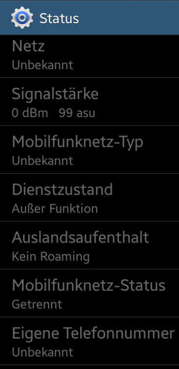

Nominex
Ich weiß nicht ob ich die bilder veröffentlichen darf aber will halt wissen ob das alles so sein soll...:unsure::unsure::unsure:
edgonzo
Die Bilder sind ok.
Das wäre die neueste und letzte Version!
I9105PXXUBNG1/I9105POXABNG1/I9105PXXUBNG2/I9105PXXUBNG1
OS: Jelly Bean(Android 4.2.2)
Filename: GT-I9105P_DBT_1_20140718042300_gfg7q9j702.zip.enc2
(971 MB)
Ich würde allerdings eher nach einer älteren, am besten dreiteilige Firmware mit PIT-File (repartitionierung) schauen.
Alternativ könnte man vorher nur mal ein neues Modem draufflashen.
Da ist definitiv was hinüber da Dienstzustand ausser Funktion.
Ich bin grad noch am schauen wie man das wieder hinkriegen kann.
Am besten erst mal nichts machen bevor noch mehr zerstört wird.
Ich meld mich gleich wieder wenn ich mehr Infos zu ROM oder Modem hab.
EDIT:
Das Merkwürdige ist, dass beim letzten, sowie auf dem zweiten Bild (Basisbandversion) alles OK ist, auf dem ersten Bild aber alles ausser Funktion ist.

edgonzo
Hast du mal den Akku raus und auf dem Gehäuse geschaut ob du wirklich das GT-i9105P hast?
@Edgonzo; das mit P oder nicht hatte ich weiter oben schon nachgefragt.
@Nominex: es geht darum, dass beim Update über Internet wohl was schiefgelaufen ist.
Deshalb hast Du wohl ein fehlerhaft installiertes Modem (Baseband).
Deshalb auch die unsinnigen Angaben in den Einstellungen bei Status.
