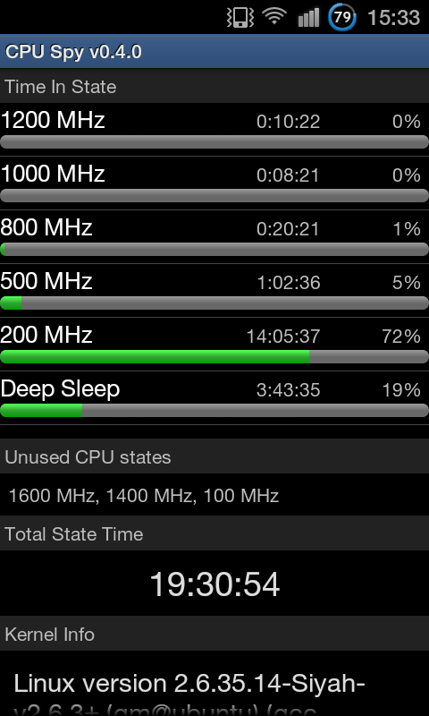

Hast du mal in der Akkuverbrauchsanzeige geschaut was da den Saft frisst?
Hallo, also die Akkuverbrauchsanzeige zeigt nichts merkwürdiges an. Habe vorhin mal CPUspy installiert. Wie es dort aussieht hab ich mal angehängt. Mein Akkudrain macht auch eigentlich einen guten Eindruck. Ich weiß nur nicht, was ich davon halten soll, dass er nach vollständigen aufladen manchmal direkt auf 75% abfällt. Oder muss sich das erst richtig einpendeln?
nixmomo
Da könnte ein Kalibrieren des Akkus helfen :)
Gibt da ne feine Anleitung hier im Forum oder du nutzt einfach die App Battery Calibration aus dem Market.
Dann sollte es gehen :)
