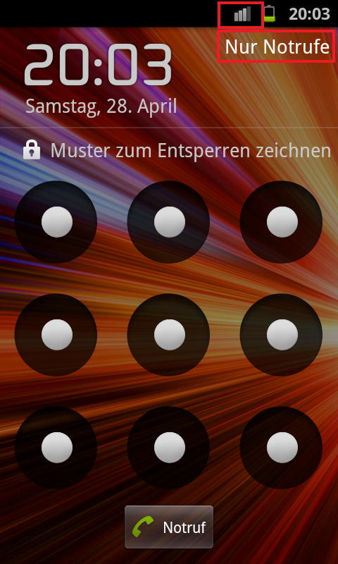

Hallo Leute,
hab hier schon ein bisschen rumgeschaut und gesehen, dass auch manche Probleme mit der Verbindung vom SG S2 haben. Hab mich auch schon an o2 gewendet, die konnten mir auch nicht weiter helfen. o2 hat mir gesagt, dass eigentlich das Netz bei mir zu Hause gut ist und es keine Netzstörung gibt. Und das an einem Samstag Abend............ ich bin gerade echt am verzweifeln: :frown:
Seit ca. 17:00 Uhr hat mein Handy plötzlich nur noch die Anzeige "Nur Notrufe". Ich habe versucht SMSn zu verschicken - funktioniert nicht. ("Die Nachricht konnte nicht gesendet werden").
Anrufe funktionieren auch nicht. Es wird versucht eine Verbindung aufzubauen und dann wird es automatisch beendet.
Habe es öfters aus- und angemacht (Akku raus etc.) -- Nichts ändert sich.
Handy in den Flugmodus und wieder zurück gesetzt, danach wird nur noch angezeigt: Kein Netz.
Sim in ein anderes Handy eingelegt - funktioniert - also an der SIM Karte liegt es nicht.
Hab einen Beitrag gelesen, wo jemand eigentlich das Gleiche Problem hatte. Er hat sein Handy auf Werkeinstellungen zurück gesetzt und es hat wieder funktioniert. Ich habe es gemacht - Fehlanzeige. Bei mir hat sich nichts geändert. (Na toll, alle Daten weg und nichts hat es gebracht.. hehe..hätte das wenigstens mein Problem gelöst:P)
Vor 17 Uhr hat mich irgendeine Nummer aus Kassel angerufen und dann nochmal 2 x unterdrückt (ich bin nicht dran gegangen, weil ich nie an unterdrückt dran gehe) - ich weiß nicht ob das relevant ist... aber ich schreibs einfach mal hier hin,.
Kann mir da irgendwer weiterhelfen? Ich muss morgen auch noch meine Eltern vom Flughafen abholen..da wäre ein Handy ganz gut... :icon_razz
Danke schonmal für eure Mühen.

Kommt mir fast so vor, als sei bir dir zuhause kein Empfang gewesen. Die Balkenanzeige ist ja zu sehen wenn nur Notrufe möglich sind, da das Gerät ja dann ein Fremdnetz nutzt. Aber wenn es jetzt wieder funktioniert ist ja alles gut.
BAZZI_US
1. Ja, es ist richtig, dass auch Balken angezeigt werden bei "nur Notrufe".
2. Wenn es mal wieder vorkommt vielleicht mal manuell nach Netzen suchen lassen. Einstellungen -> Drahtlos....
