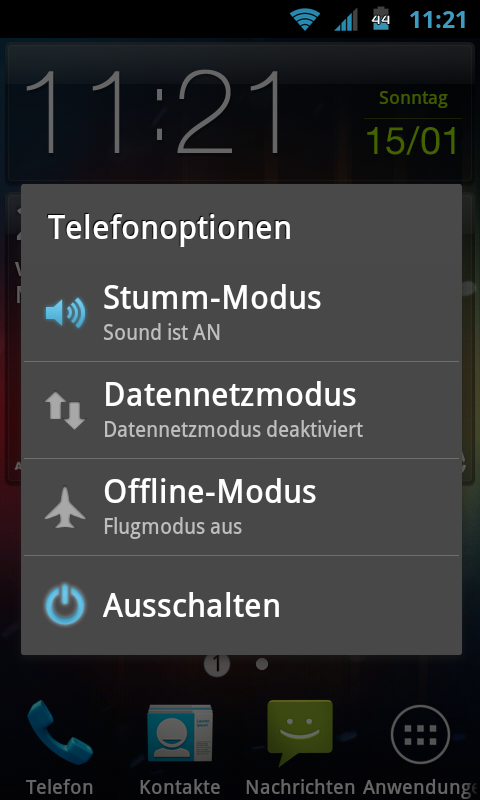

Werkseinstellungen zurücksetzen, hat bei mir geholfen.
Achso: Falls die Telefonoptionen etc nicht stimmen, wie auf den Bildenr, installiert Jkay neu. Irgendwie wird die App beim flashen nicht mit installiert (ist im zip Ordner unter data/app - JkayDeluxeSettingsV12_1.apk), dann sollte man es einstellen können.

aaaaah ich hab das extended menu wieder :) JKay Deluxe wurde nicht mitinstalliert ... geht mithilfe vom rootexplorer in die ZIP des themes rein, geht in data/app, extrahiert die apk von jkay ...
installiert sie und stellt bei deluxe settings ganz unten ein, was ihr unter miscallanous stehen haben wollt :)
