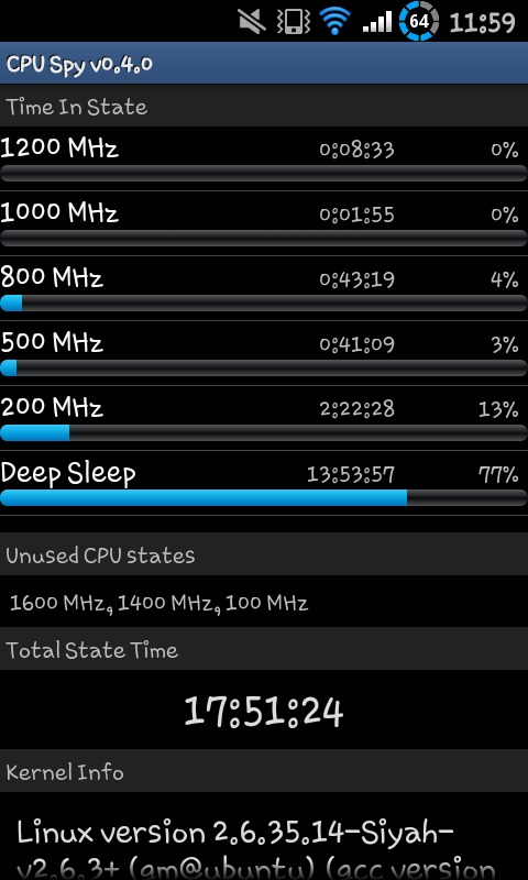

metalmaxx
nach längerem testen auch der 8.02 muss ich sagen soweit alls ok und läuft flüssig nur der Akkudrain ist grösser ! man hat das Gefül das der Deep Sleep nich so richtig kommt ....

McMeister81
cy
Kann ich so nicht bestätigen!!!
metalmaxx
benutze SetCPU und konnte unter der Stock bzw. unter anderen Rom´s das besser hinbekommen
