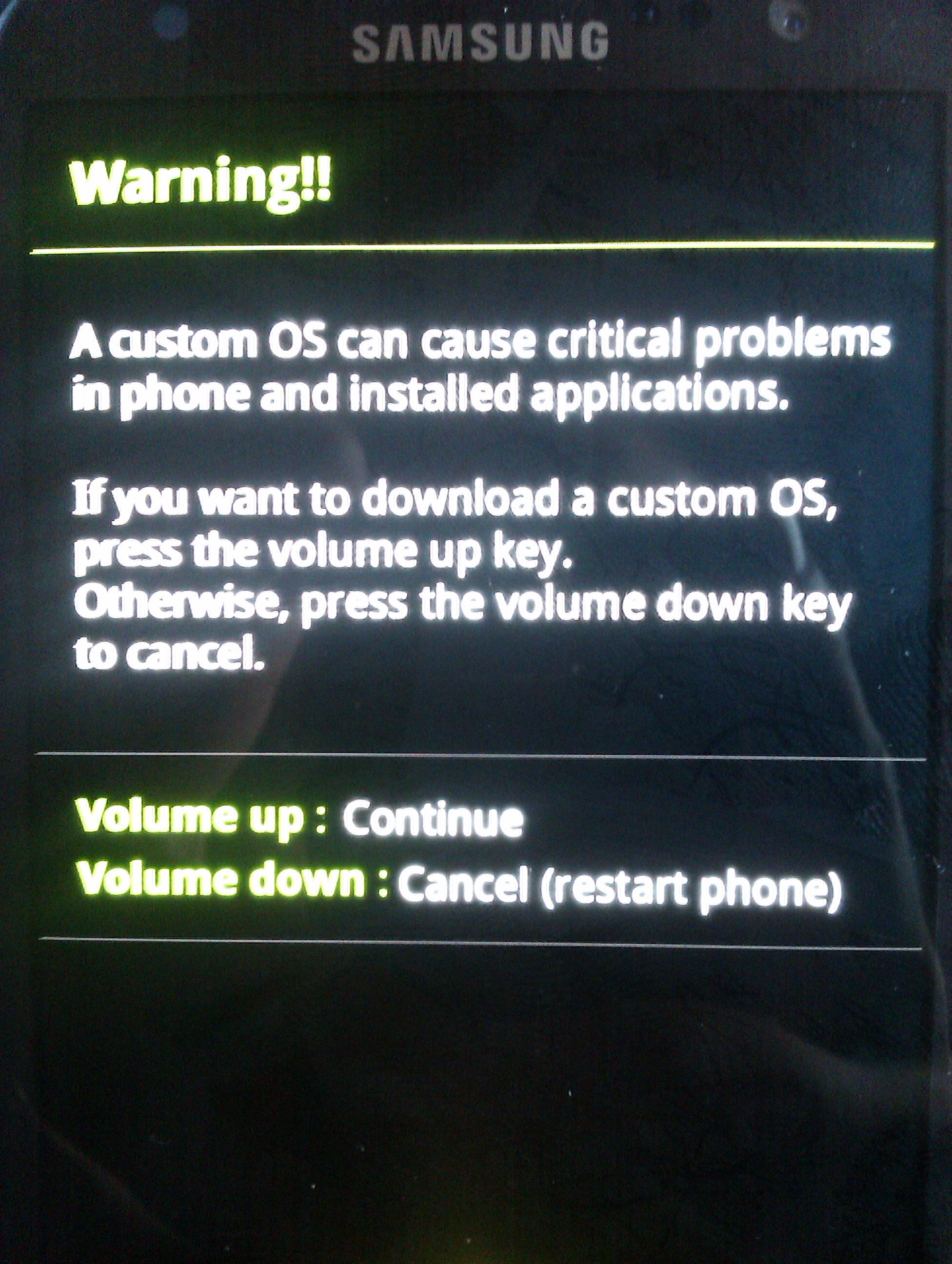

bei mir steht da aber nur
volume up : continue
volume down : cancel (restart phone)
chris264
Das isr der Download Modus also der falsche. Drück Volume Down damit dein Handy neu startet.
Danach Handy, aus machen und bitte das drücken was in Post#6 steht.

Ja, wenn dieses Fenster erscheint, dann mach doch einfach weiter, so wie es da steht. Falls Du kein Englisch kannst,...continue = fortfahren, weitermachen. Heißt in Deinem Fall die Lautstärkewippe nach oben (für Up) drücken. Und schon bist Du drin im Recovery-Menü. Das Fenster ist doch nur ne blöde Abfrage.
KLICK
Wenn er mit continue bestätigt, landet er aber im Download Modus. Bei Recovery kommt keine Abfrage.
Gesendet von meinem GT-I9300
John_Sinclair
Ach Du sch**ße, ja hast recht. Mann, ich verwechsel die beiden Modis ständig. Sorry, ich korregiere das jetzt.
