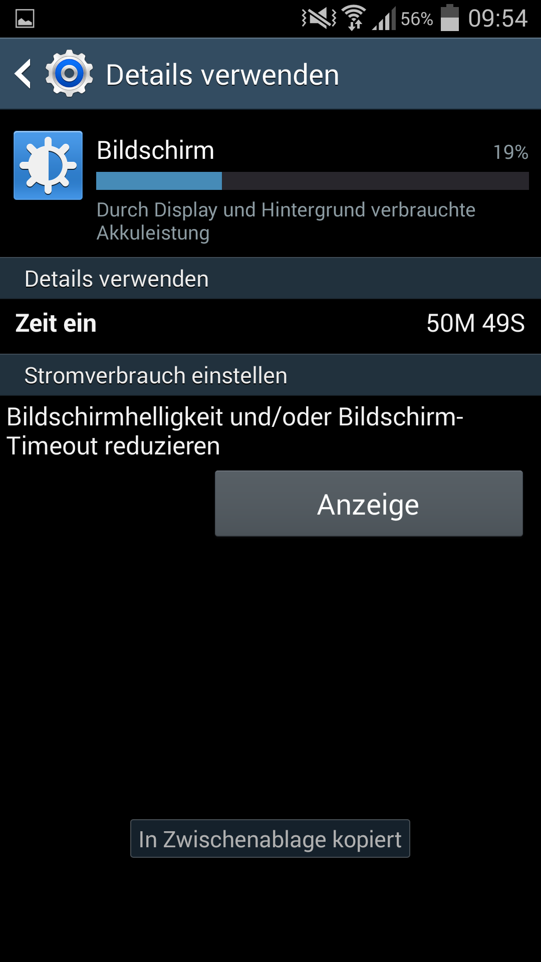

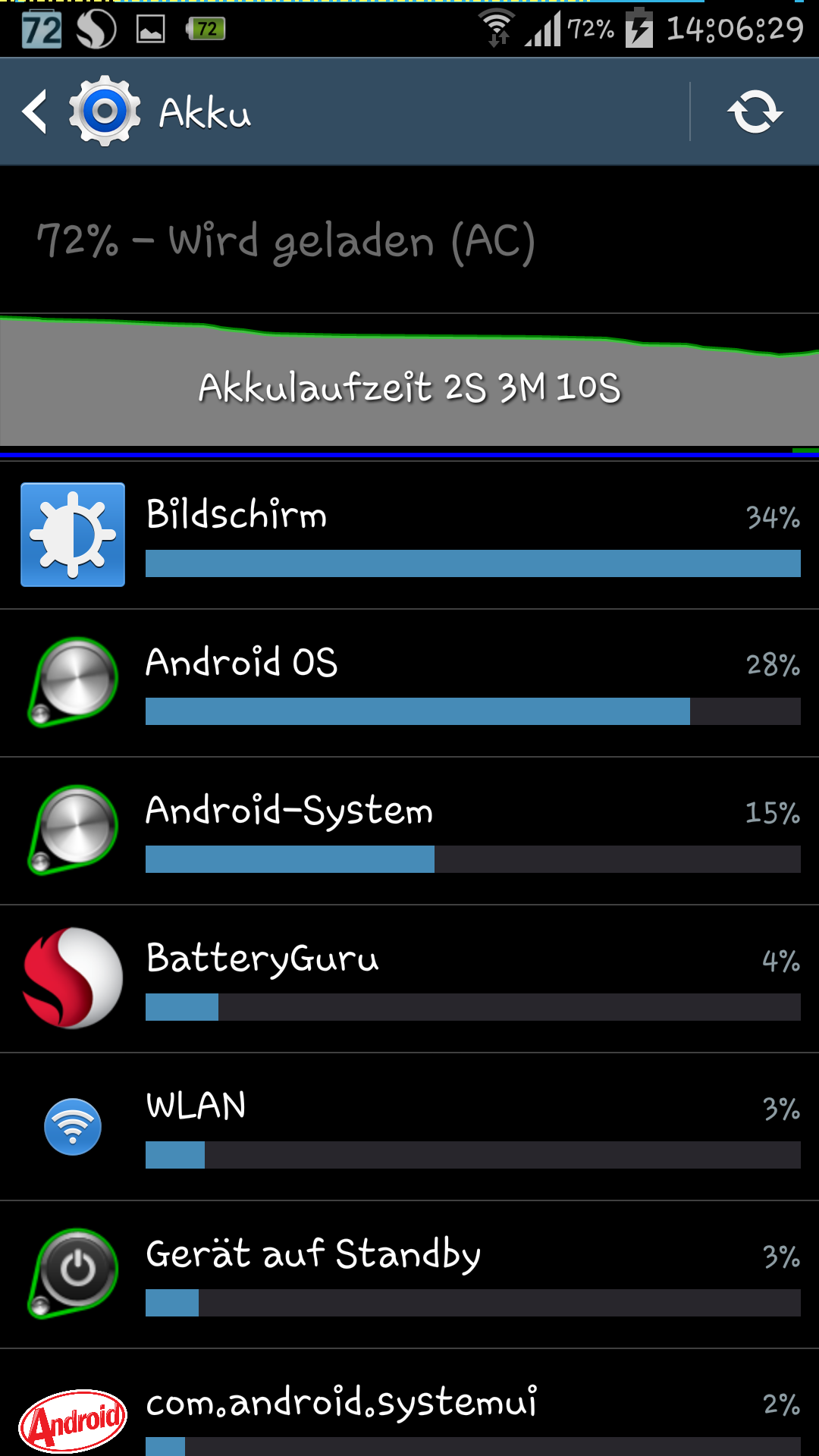

Hab mir mal das Program besorgt
Akku-Verwaltung
GSam Battery Monitor
Screenshots unten aufgelistet
Ist da was nicht in ordnung??

Man keine Aussage treffen, wenn du Screenshots machst wo dein S4 gerade geladen wird bzw wenn die App erst vor knapp 3 Minuten aktiviert wurde.
Zeichne mal einen kompletten Akkuzyklus auf, von voll nach fast leer und poste dann die Screenshots nochmal. Vor allem ein Screenshot von GSam mit Apps welche das Gerät aktiv gehalten haben.

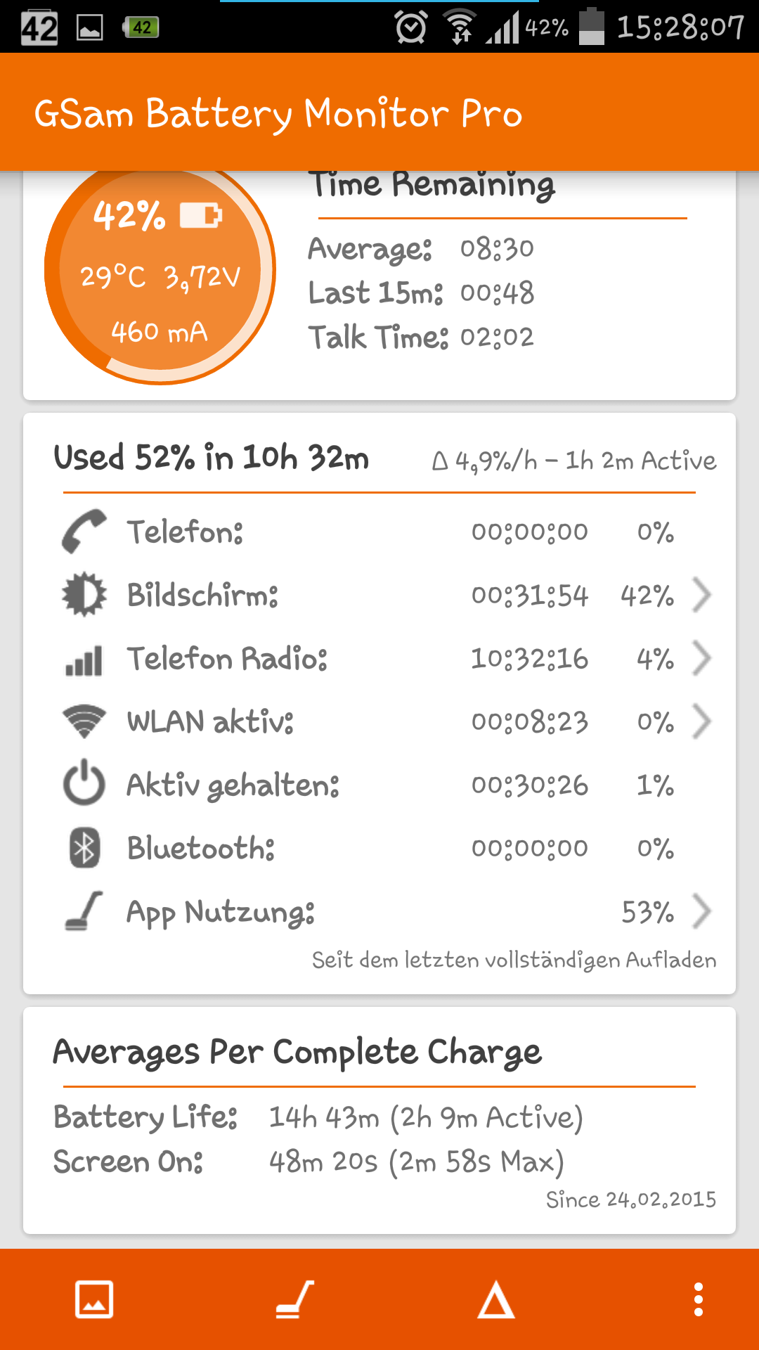

Hallo so da bin ich wieder
habe es nu ausprobiert,hatte heute morgen gegen 5 Uhr das Ladekabel abgesteckt war dannn voll geladen,dann gings zur Arbeit
habe mit den handy so gut wie gar nichts gemacht bis vieleicht kurz mal bei facebook reingesehn ,aber das wars dann schon der akku hatt mir über 60% leergesaugt
ich weiss nicht ob du da was anfangen kannst mit Gsam:biggrin:wenn nicht sag mir bitte was ich da genau einstellen muss,ich kenn mich da nicht so aus danke
Benski_84

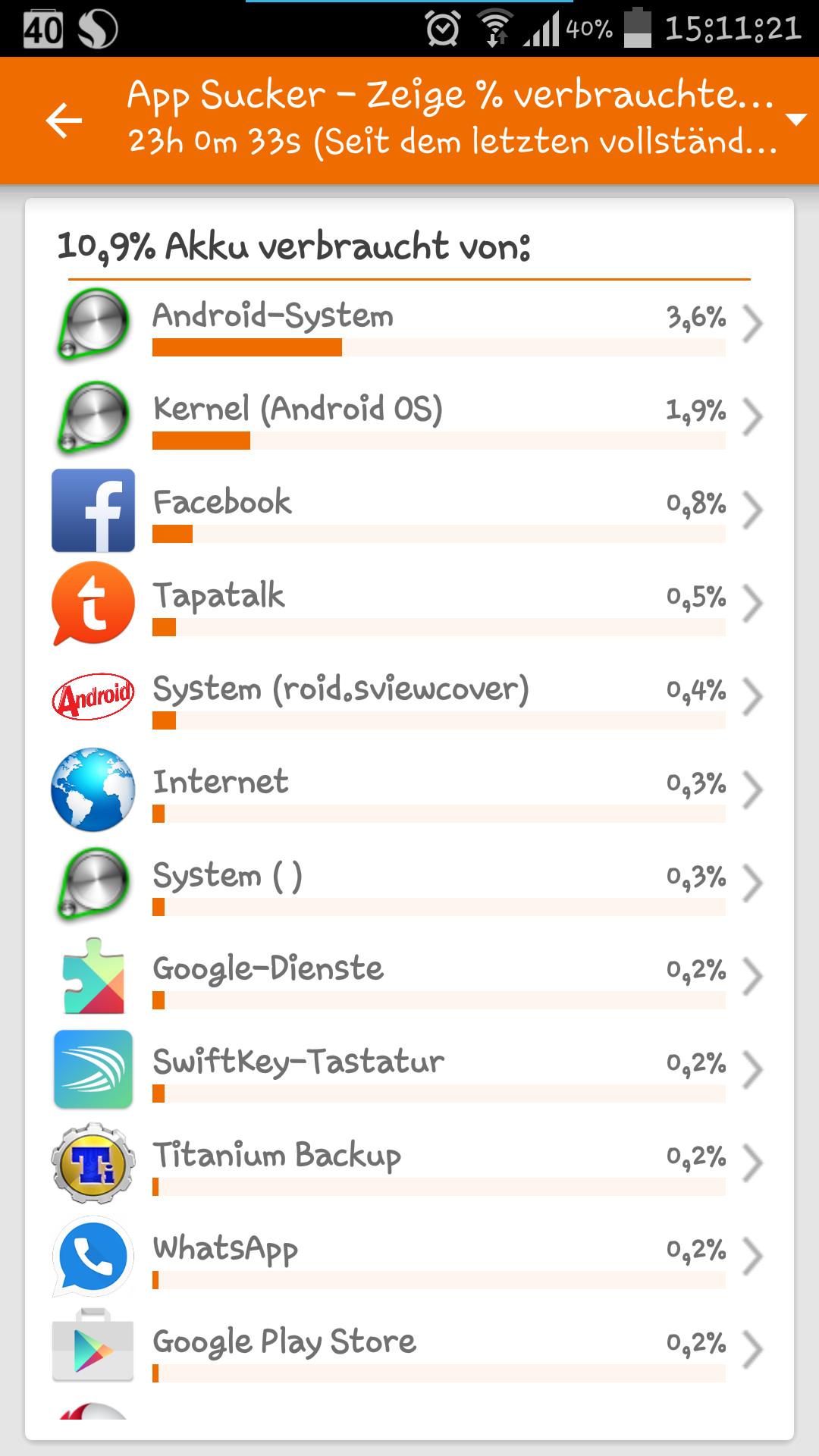

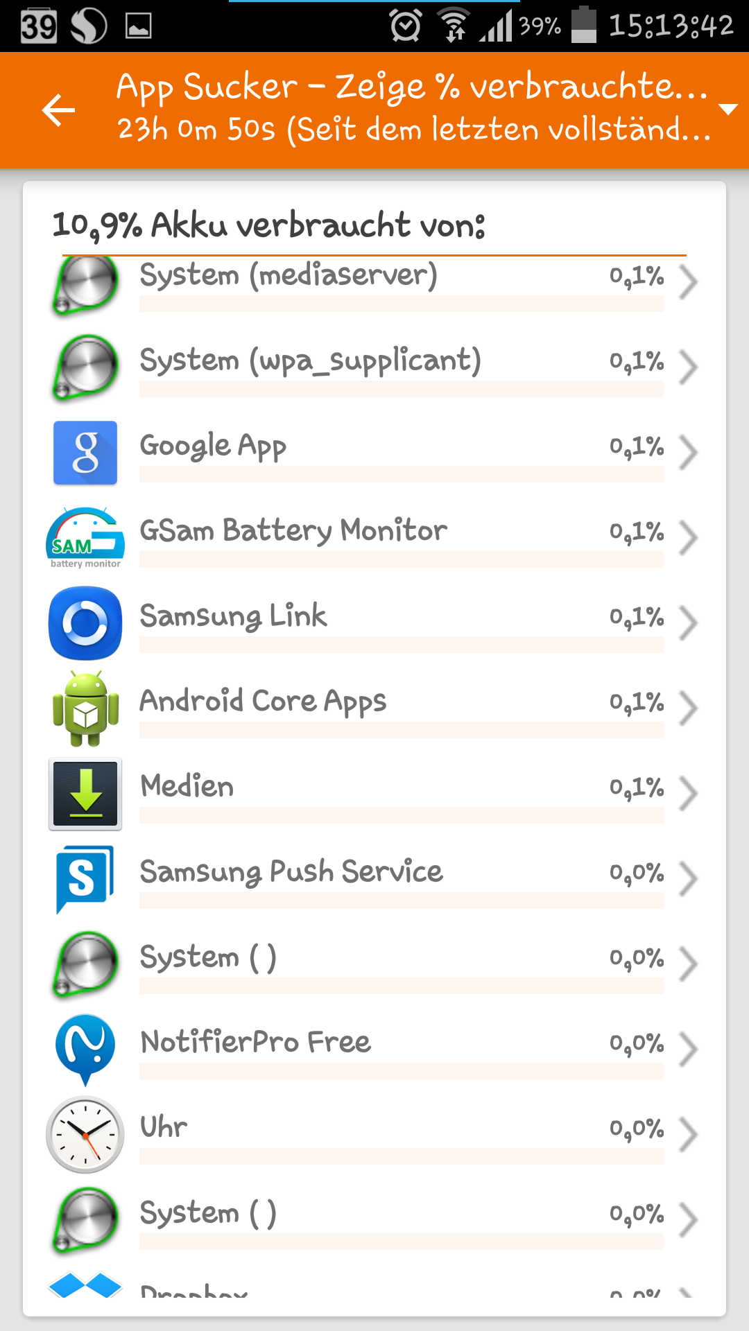

Irgendwas stimmt mit der App nicht. Von 5.00 Uhr bis 15.14 Uhr sind es keine 23 Stunden. Auch die Tatsache das dein S4 nicht aktiv gehalten wurde aber dafür dein Display angeblich knapp 22 Stunden an war spricht dafür.
Zwangsbeende mal die App, meinetwegen starte dein S4 auch nochmal neu, und starte dann die App von vorne. Dann lad dein S4 nochmal voll auf.
Was man ansonsten auf den Screenshots der Apps sehen, sofern das Verbindlich ist, ist alles normal. Dementsprechend könnte es auch am Kernel ligen. Auch diesen bzw dessen Verbrauchswerte kannst du dir mit der App anzeigen lassen. Poste mal auch davon ein Screenshot.

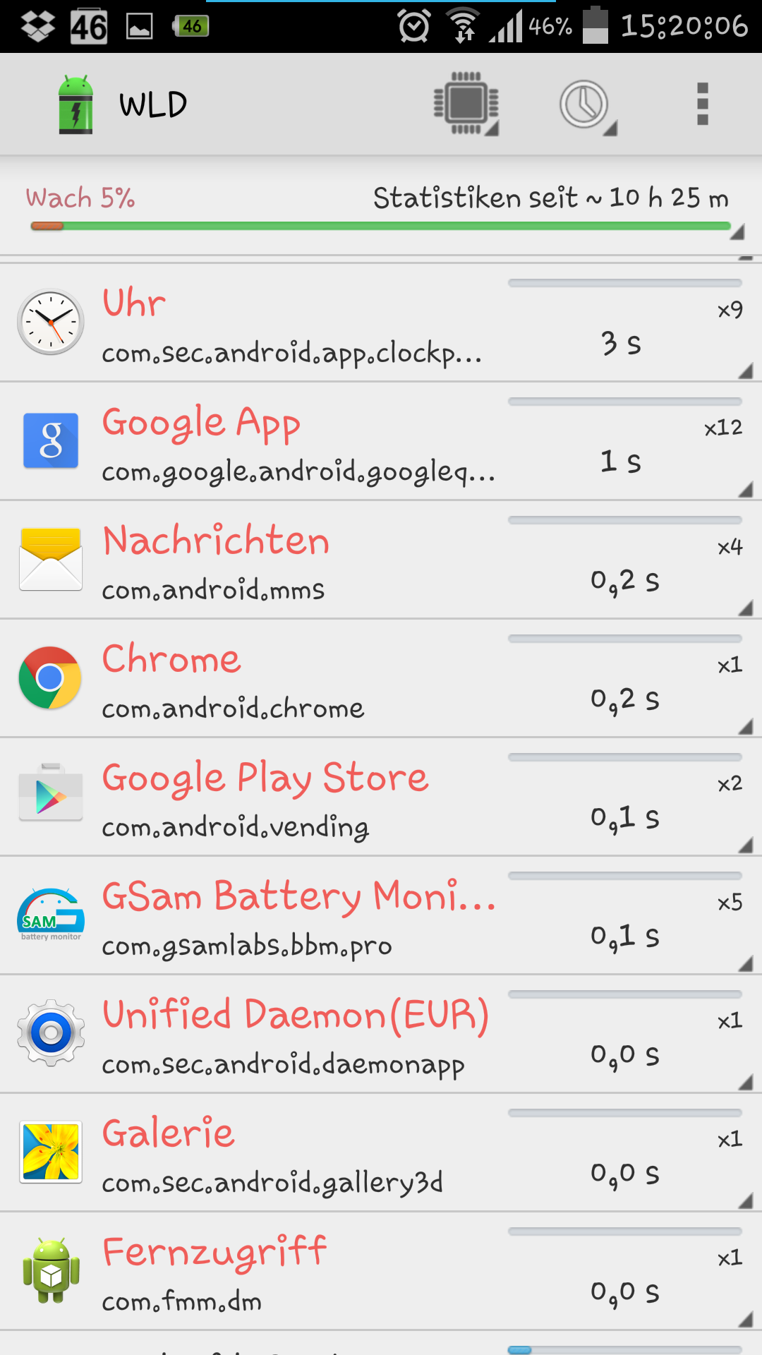

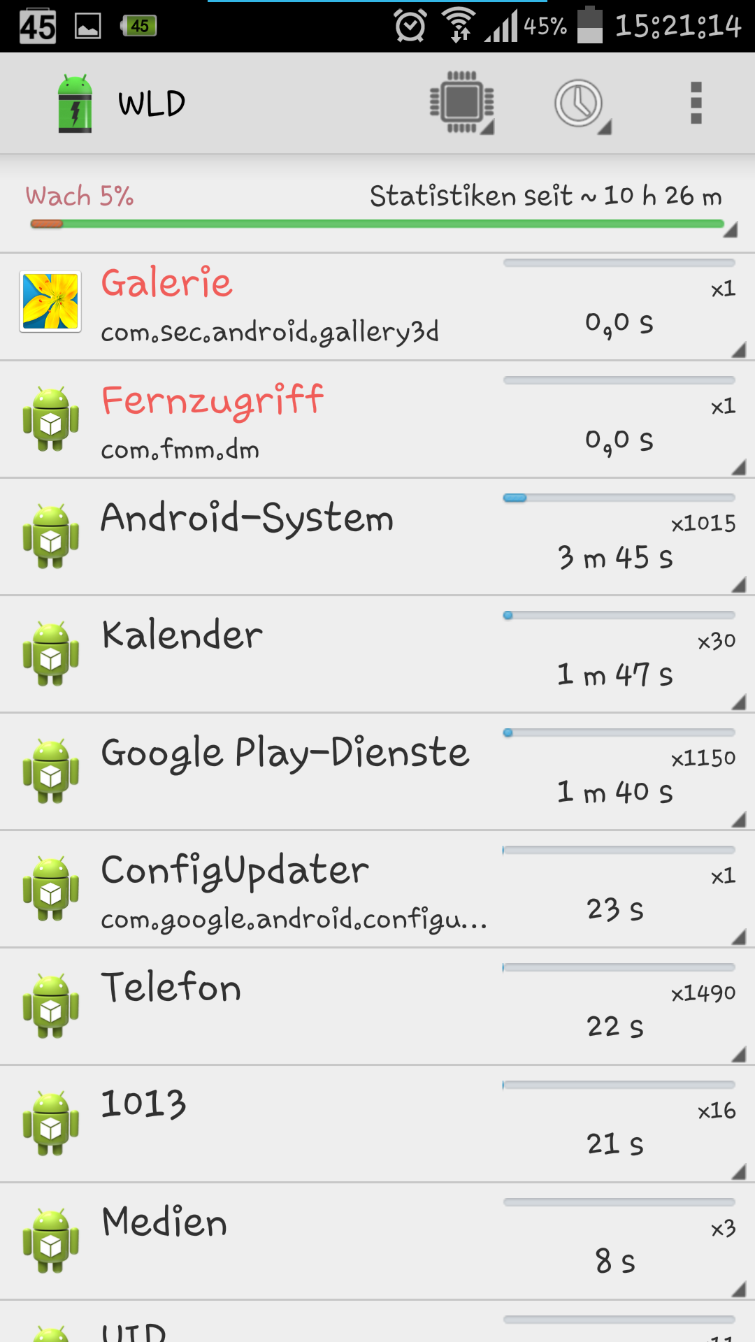

ich glaub ich fang nochmals von vorne an,ok mein handy ist gerootet,hab mir auch gerade dieses programm Wakelock Detector pro esorgt
muss ich nun irgentwas bestimmtes machen,bzw einstellen lade heute nacht nochmals neu auf und poste dann morgen nachmittag dann die ergebnisse

Wenn du eine App hast, die enorm viel Akku verbraucht, dass siehst du schon nach ein paar Minuten beim Wakelock Detector.
Einstellen musst du da nichts, lass dir nur "Übeltäter" anzeigen.

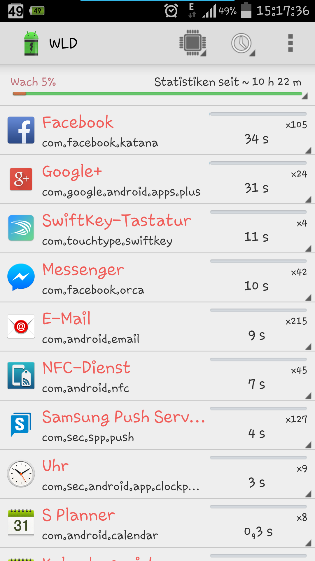

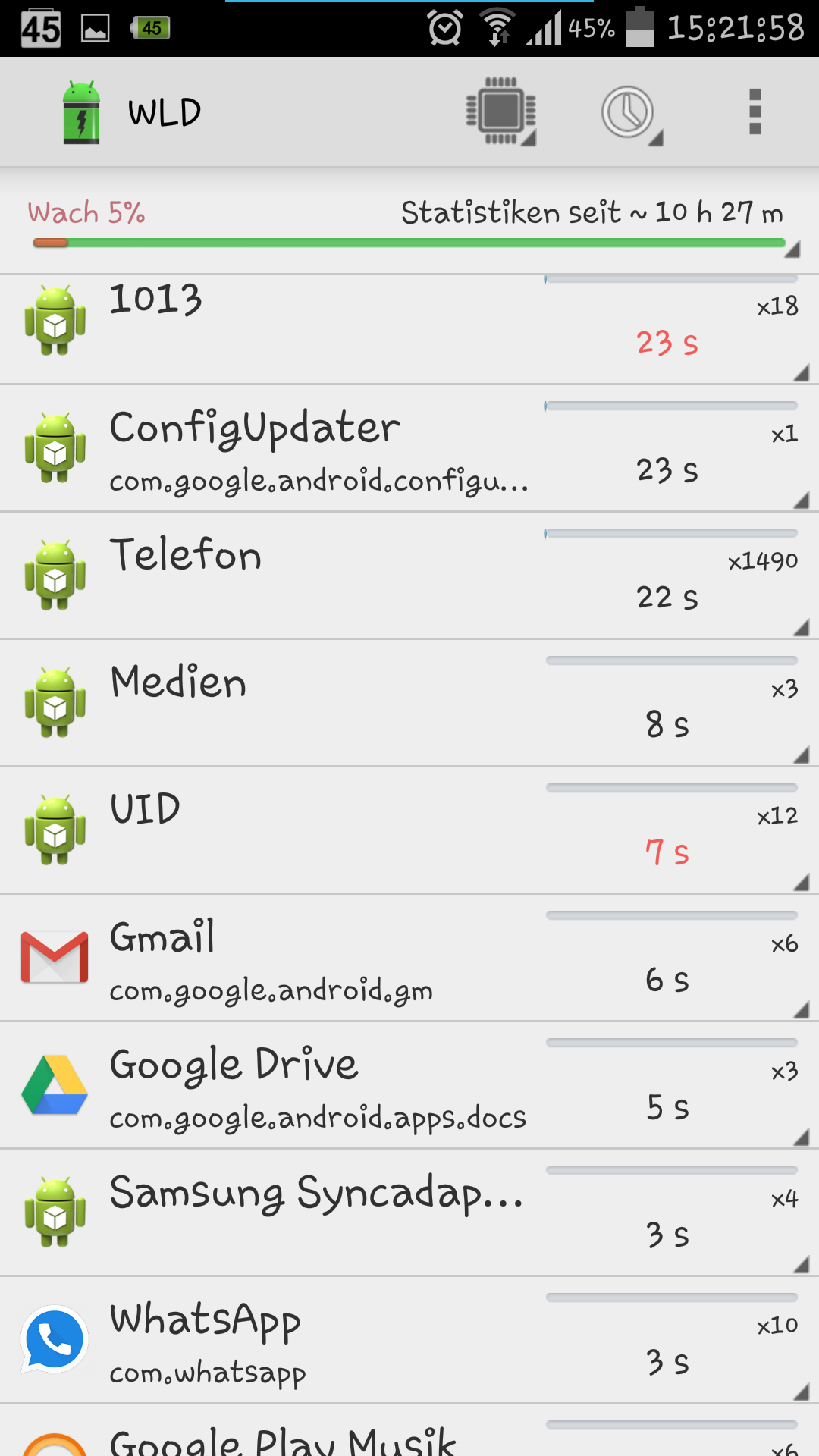

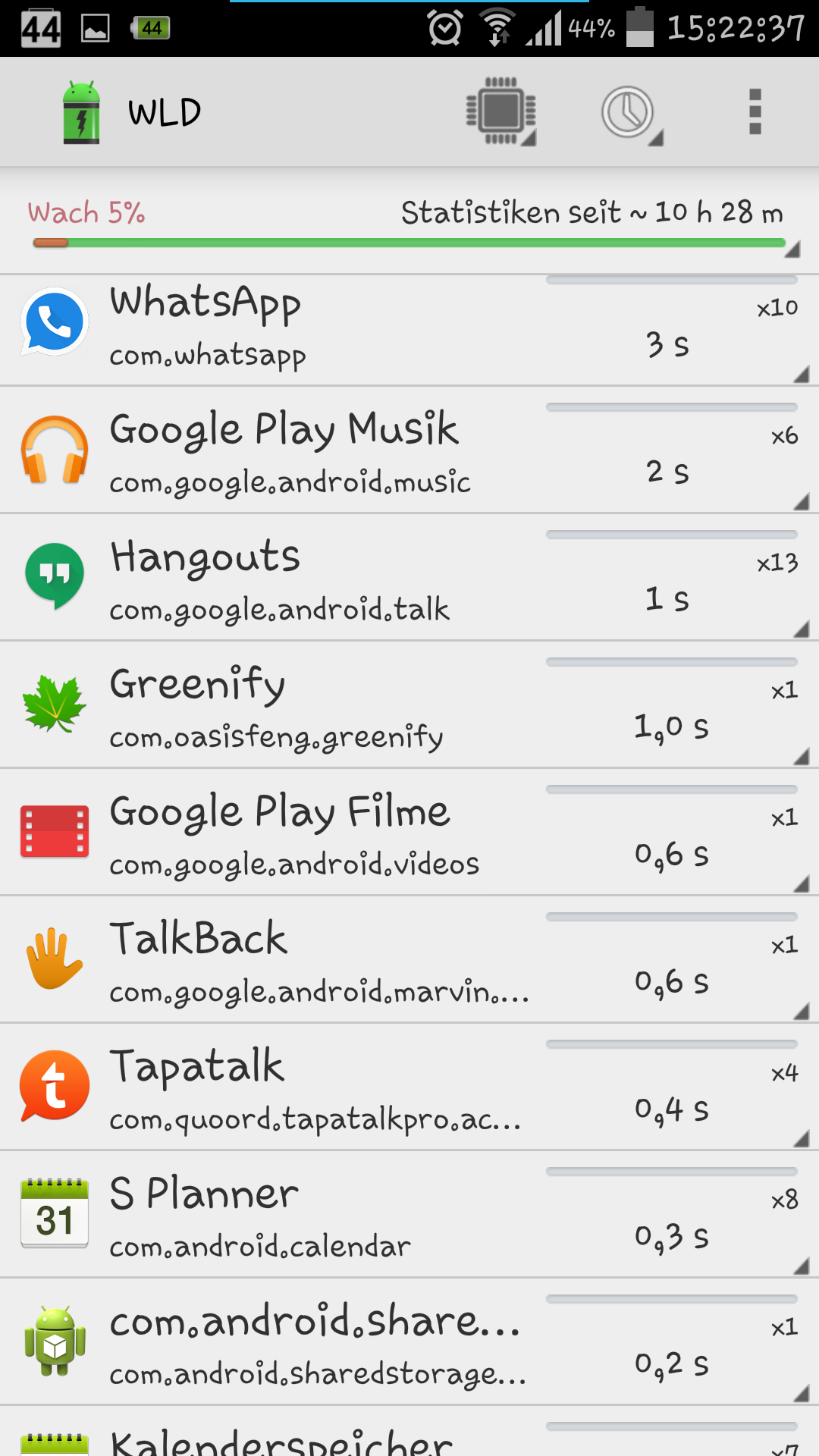

so hab das nochmal gemacht hab heute Morgen gegen 5 Uhr akku voll geladen dann ab zur Arbeit...hab keine telefonate,sms oder sonst was gemacht,auser kurz mal bei facebook geschaut ,wlan war auch ausgesschaltet
nun wieder akku Leer gesaugt ist bei 45% ich weiss nicht woran es noch liegt,das handy ist gerade mal 6monate alt durch Neuvertrag
hab hier nochmal screns gemacht vieleicht könnt ihr da was anfangen
Benski_84
Ganz ehrlich, die Werte sind top. Keine Ahnung warum dein Akku da leer ist. Weder die aktiv gehaltene Zeit (Gsam) noch irgendwelche Apps (Wakelock Detector) zeigen Auffälligkeiten.

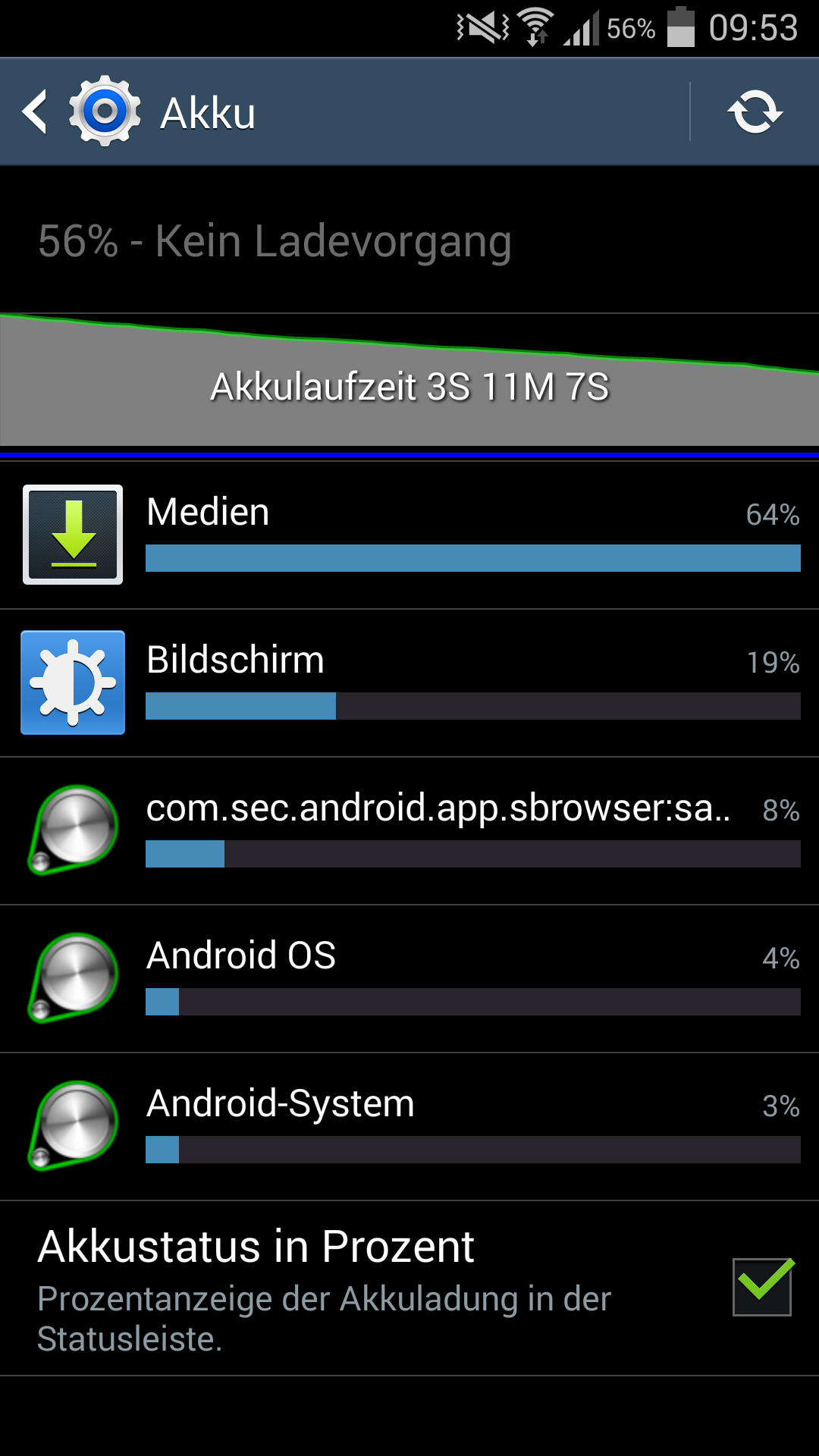

EDIT: Sorry ich glaub ich hab "Medien" mit "Medienserver" evtl verwechselt...
