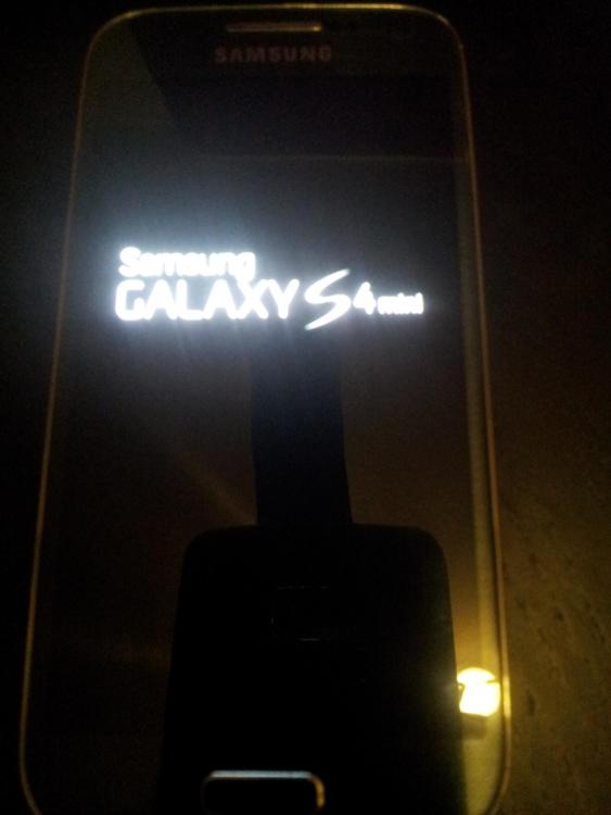

Hallo nochmall, heute habe ich einen neuen thread eröffnet den ich schon angekündigt habe.

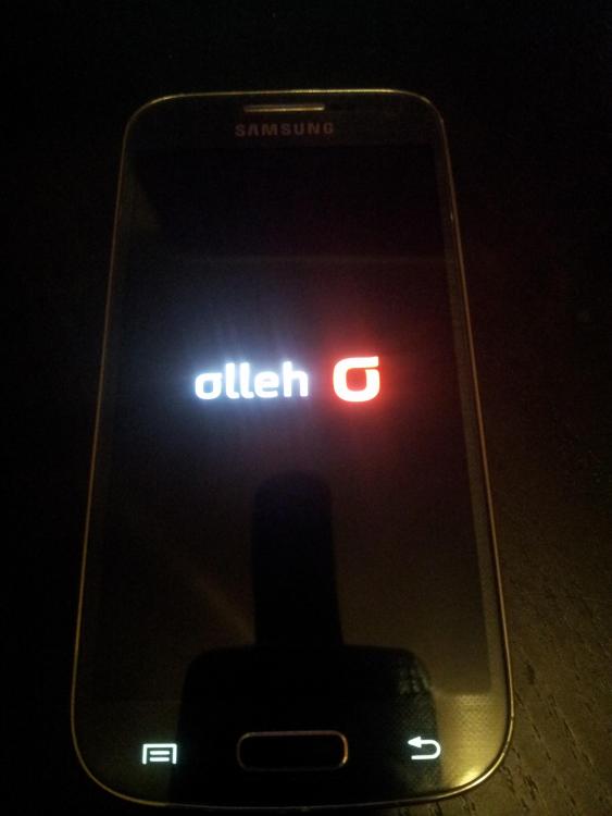

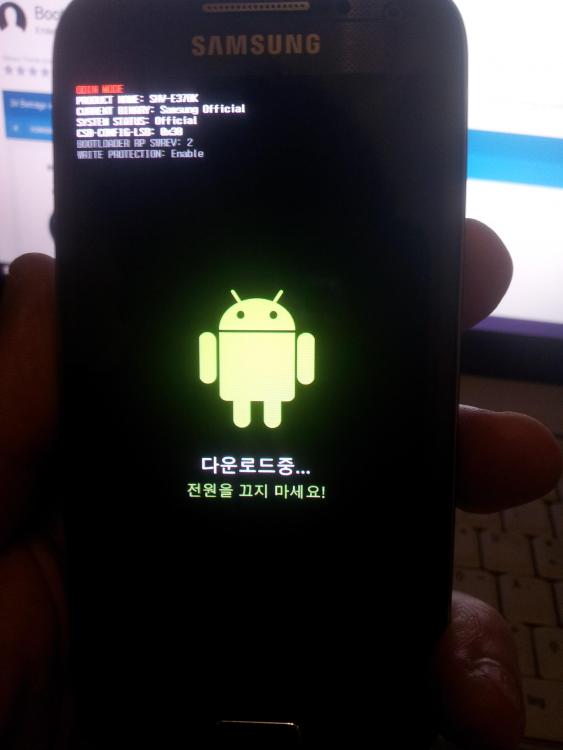

Folgendes : Habe o.g. Handy gekauft, Kratzerfrei Top zustand für sehr kleines Geld. Das Gerät wurde mit Kamerafehler verkauft das heisst sie funktioniert nur weisst sie Blaue streifen auf, wobei ich beim Kauf sofort ne neue (4,99€) geordert hatte ( Ist ja in 5 minverbaut, hatte ich schon paarmal).

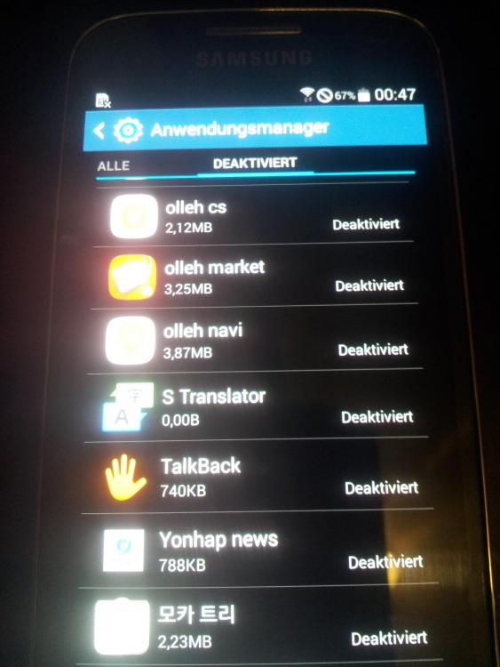

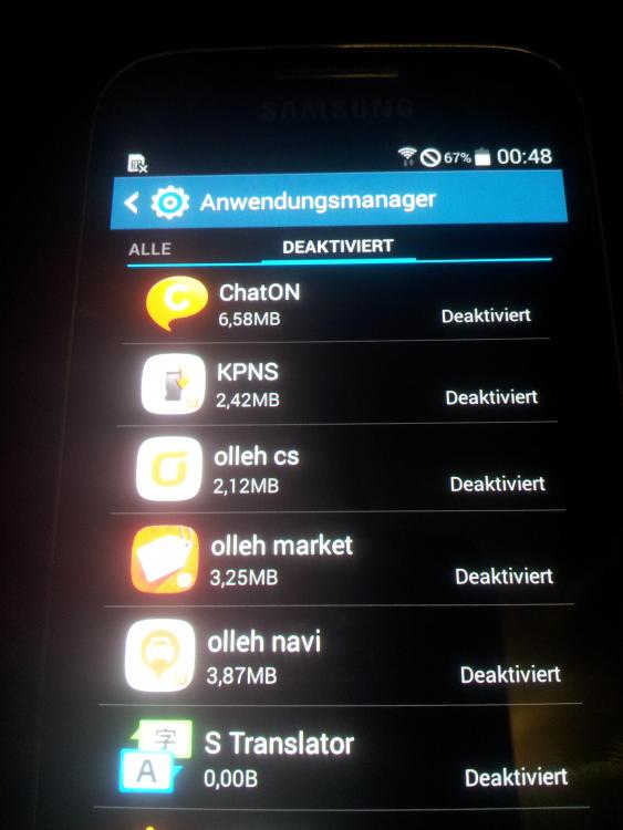

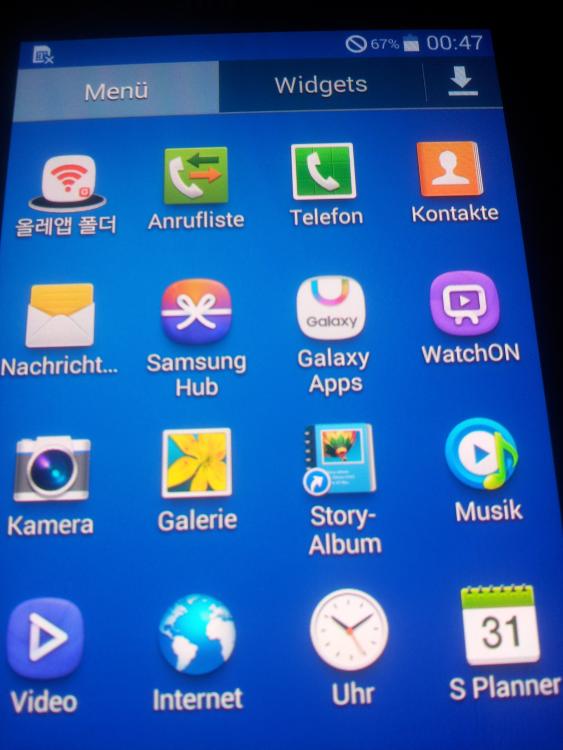

Nun gut Ich würde gerne diese Korea Firmware wegflashen um das das Teil ein ganz normales EU Handy ist da es wirklich lästig wenn man ne Werkseinstellung macht das man sich durch das Menü herumraten muss bis man die deutsche Sprache hat, und vor allem beim Neustart nur SAMSUNG S4mini angezeigt wird sowie Bootmenü nur in Hyrogliphen erscheint und die gebrandeten Korea apps nicht wegzubekommen sind ausser man deaktiviert diese.

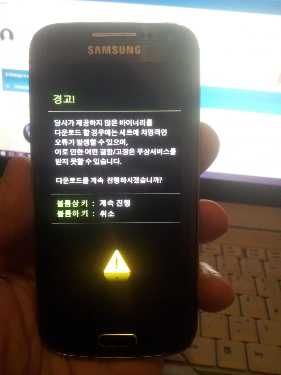

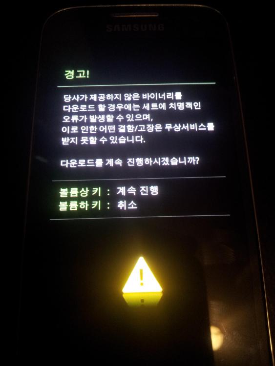

Nun war ich wie immer so schlau einfach das Ding mit I9195 Firmware flashen zu wollen auch schon Edgonzos 4 teilige und leider bricht da Odin sofort ab.

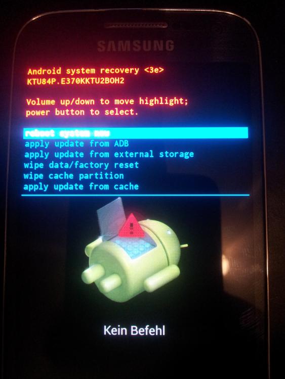

Also nichts geht wobei die Instalierte Stock Korea Firmware sich auch nicht beschädigen lässt so das ich keinerlei Probleme mit dem Teil habe.

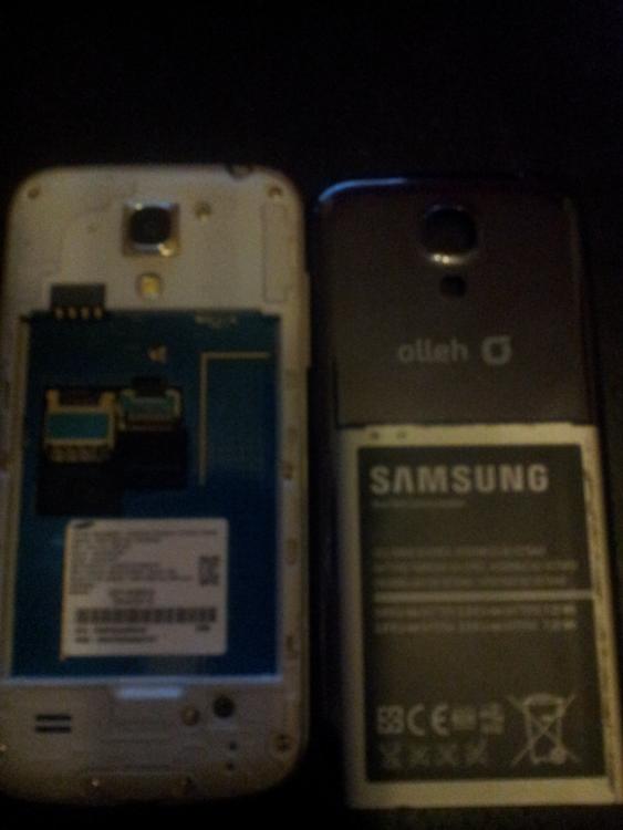

Wie im letzten Thread habe ich mir vorsichtshalber auch ein ersatzboard schon bestellt, um es wenn wir das nicht hinbekommen einfach gegen das I9150 board auszutauschen mit laufender EU Software. Dürfte morgen ankommen.
Ich jage euch mal ein paar Bilder hoch und falls mein ANliegen schwer zu verstehen ist bzw nicht nachvollziehbar beschrieben fragt einfach nach.

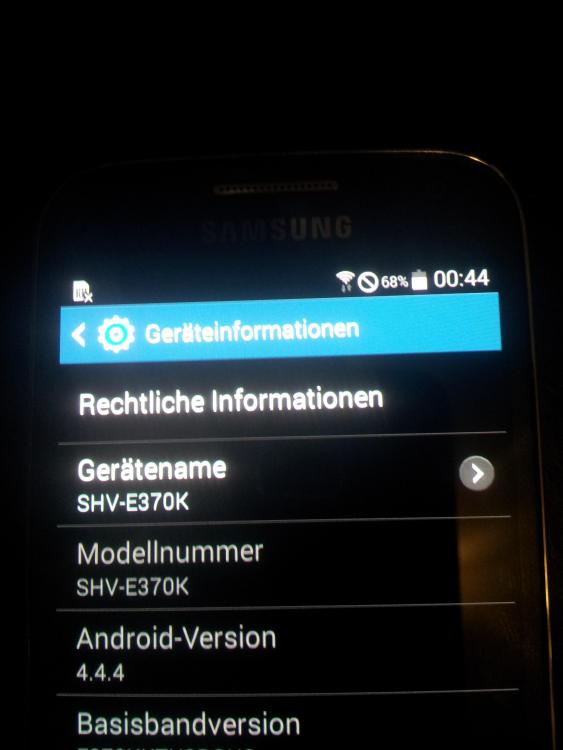

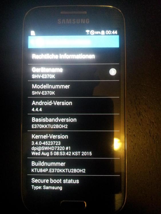

Fakt ist das ding heisst:
Samsung Galaxy S4 Mini SHV-E370K
und hat die 4.4.4 Android instaliert welche meiner meinung nach bei EU I9195 nur bis zur 4.4.2 Android die letzte war.
und findet man hier: https://www.amazon.com/Samsung-SHV-E370K-Factory-Unlocked-Version/dp/B00HCBBDVU

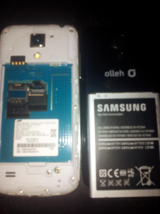

nachdem ich mehr oder weniger wieder Stunden mit Odin&Co verbracht habe, diese Anleitung nicht gänzlich kapiert habe.....und man staune das Korea handy hab ich nicht gebrickt....egal was ich mit dem ding angestellt habe hab ich es aufgegeben. Ich werde dieses Board als ersatz aufheben da es wenn man die Sprache einstellt alles genau so funktioniert wie beim I9195 und sollte bei mir ein Board zerschossen werden, oder es kommt was mit einem zerschossenem Board an so kann Ich es verwenden.

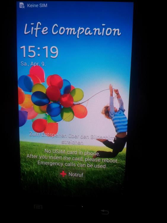

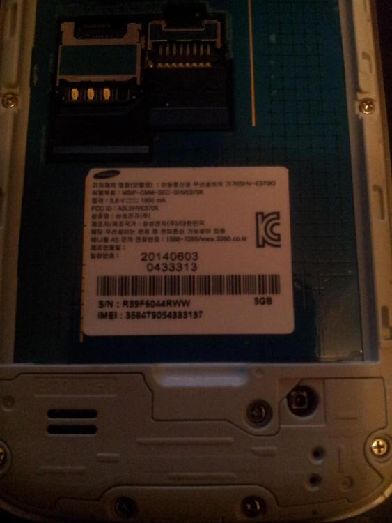

Ich habe nun in das Korea handy das Board von einem Displayschaden-S4mini reingeschraubt und man dankt nochmal bei dieser gelegenheit Edgonzo für seine 4 teilige Firmware die ich natürlcih gleich raufgeflasht habe um wenigstens den Flasherfolg zu rechtfertigen.
So nachdem der Aufkleber direkt am Board verklebt ist musste ich da nicht mal was umetikketieren so das der "Korea-European-Swap " :icon_mrgr ne einfache saubere sache war.
Ich mach mir mal gedanken wegen dem Korea Board sobald ich nen Spender habe mit defektem Board werd ich mich vielleicht nochmal mit Odin&Co zusammensetzen und ein paar neue "Flasheinheiten" zu tage legen!! :ph34r:..um es euch verständlich zu machen ich habe noch nicht aufgegeben und setze immernoch hoffnung auf eure Hilfe&Unterstützung...da dieses Thema auch wenn es wenige Korea s4mini hier gibt vielleicht doch irgendwann jemand anderes helfen kann.
