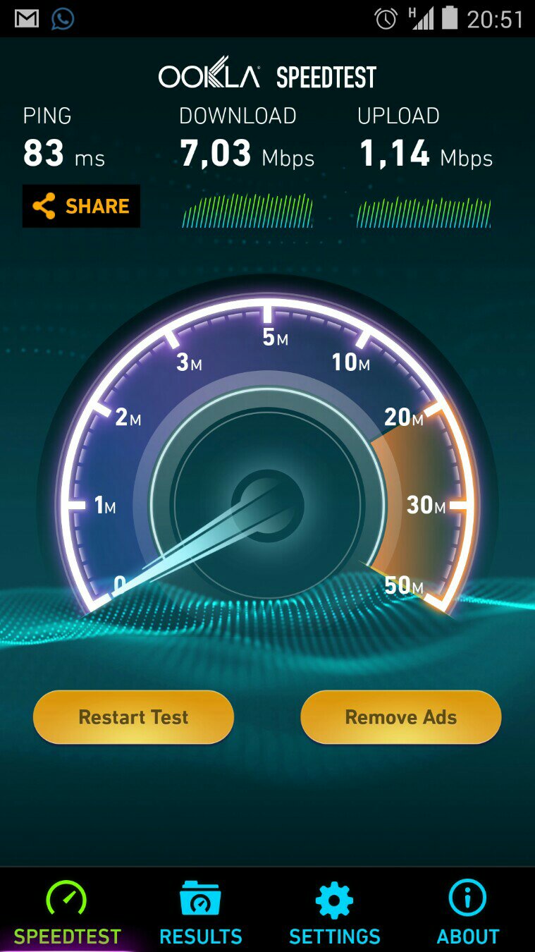

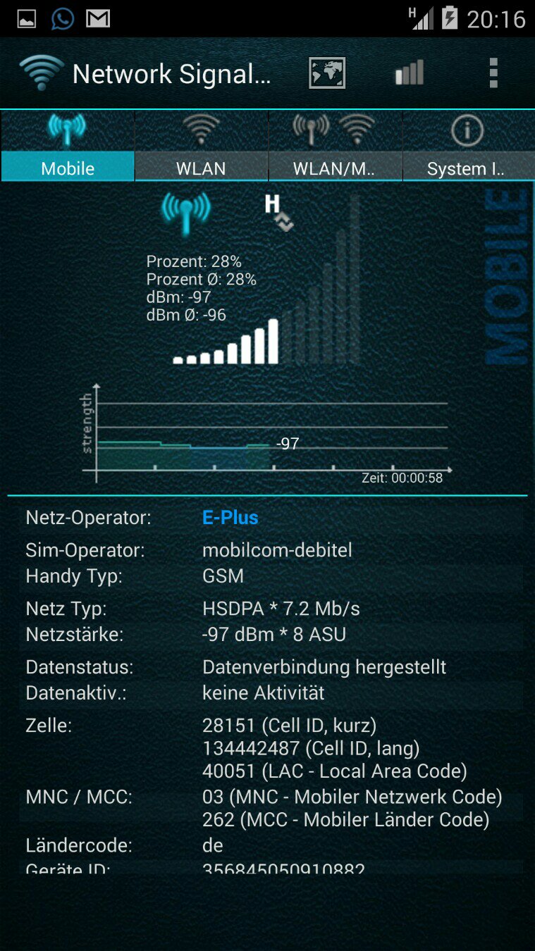

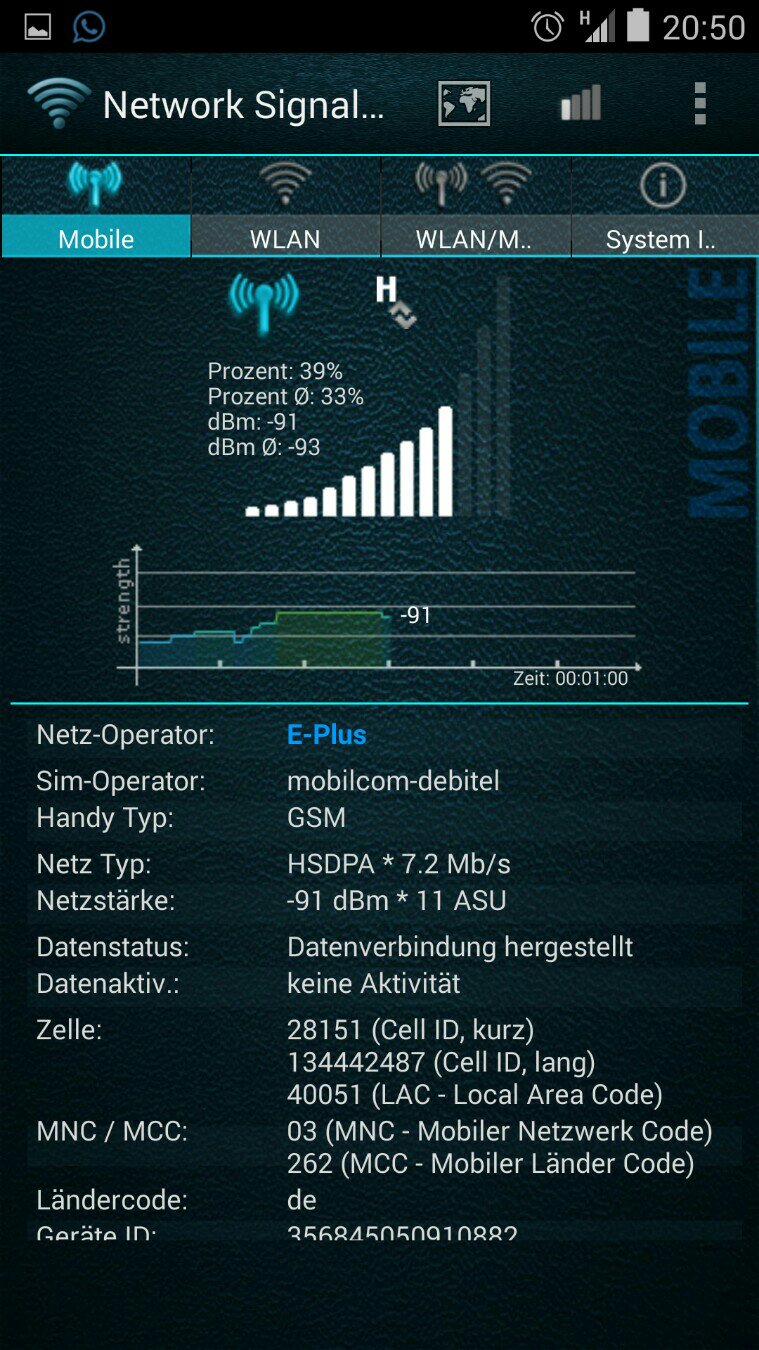

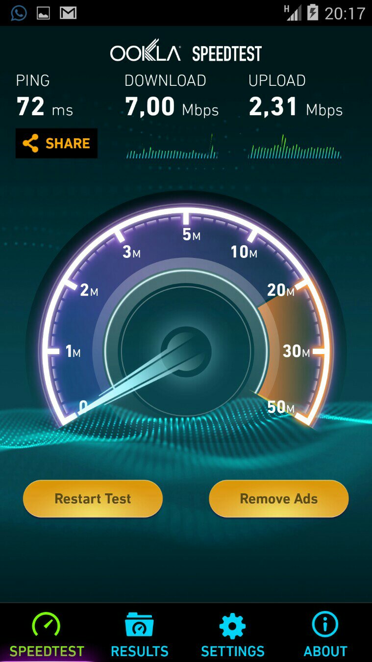

Hab jetzt auch mal das mj7 geflasht hatte vorher mj5,drauf und wohne in der Nähe von Hamburg. Hier mal ein paar Tests die ersten beiden mit mj5,und die andern mit mj7.
Langzeittest kommt...
