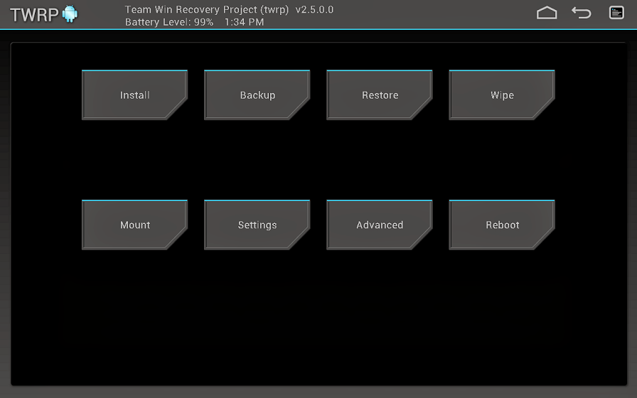

Mit dieser Anleitung installiert ihr ein Custom Recovery, welches gebraucht wird um Custom ROMs zu flashen.
Ihr müsst entscheiden, ob ihr das ClockworkMod oder das TWRP Recovery haben möchtet.
Installlation des ClockworkMod-Recovery oder TWRP Recovery
  1. Download von ODIN . Entpackt die Zip auf eurem PC.
  2. Download von CWM [5100]
  3. Download von CWM [5110]
  4. Download von TWRP
  5. Schaltet das Tab aus.
  6. Bringt es nun in den Download-Modus. Drückt dazu die Powertaste und die Lautstärketaste+ (rechts) gleichzeitig.
  7. Es erscheint eine Warnung. Zur Bestätigung und Akzeptierung der Warnung die Lautstärketaste- (links) drücken.
  8. Lasst nun das Tab in diesem Zustand und legt es zunächst beiseite.
  9. Startet Odin am Rechner mit einem Doppelklick auf die .exe Datei.
  10. Es erscheint die Odin Oberfläche.
  11. Klickt nun den PDA-Button und wählt die vorher heruntergeladene (GT-P51XX_ClockworkMod-Recovery_X.X.X.X.tar oder GT-P51XX_TWRP_2.6.3.5.tar.md5) Datei aus.
  12. Schließt nun das Tab mit dem USB-Kabel am Rechner an.
  13. Jetzt auf Start klicken.
  14. Nun sollte das Tablet selbständig neu starten und CWM korrekt installiert sein. Das USB-Kabel kann abgezogen werden.
  15. Zur Kontrolle das Tab in den Recovery-Modus bringen.
  16. Hierzu das Tab ausschalten.
  17. Jetzt die Powertaste sowie Lautstärketaste- (links) gleichzeitig drücken - Beide Tasten festhalten! Die Powertaste kann nach dem Samsung Logo losgelassen werden. Die Lautstärketaste weiter gedrückt halten.
  18. Wenn alles geklappt hat, dann wird nach ein paar Sekunden (kann etwas dauern) das gewählte Recovery auftauchen.
