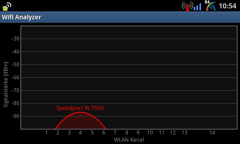

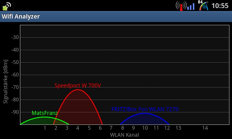

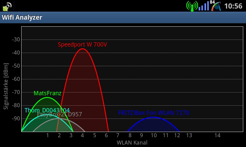

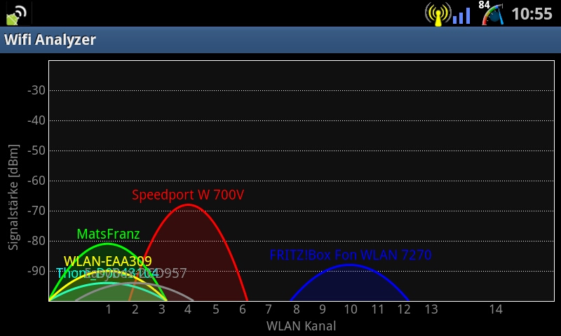

sv_t
Hallo, ich hätte zu diesem Thema auch mal eine Frage.
Ich bin mit der Reichweite meines WLan nicht zufrieden und hätte von Euch gerne mal eine Meinung dazu.
Ich habe das SGS2 , es ist gerootet (CF-ROOT Kernel KE7) und hat Android 2.3.3 drauf. Als Router dient ein Speedport W700V.
Jetzt habe ich mir mal den WIFI Analyzer aus dem GooglePlay geladen um zu sehen wie die Signalstärken bei mir sind.
  • Direkt am Router habe ich -30 bis -40 dB (WLAN-Symbol in der SGS2 Statusbar = grün).
  • Im gleichen Raum aber 5m entfernt habe ich -60 bis -70 dB (WLAN-Symbol in der SGS2 Statusbar = gelb bis orange).
  • Im Flur ca. 8-10m entfernt habe ich -70 bis -80 dB (WLAN-Symbol in der SGS2 Statusbar = orange bis rot).
  • Im entferntesten Raum ca. 15m entfernt habe ich -80 bis -90 dB (WLAN-Symbol in der SGS2 Statusbar = orange bis rot).
Der Empfang schwankt dabei ein wenig. Halte ich das Handy senkrecht, wirds etwas besser, lege ich es flach hin, wirds etwas schlechter.
Anbei mal die 4 Screenshots von der Messung.
Nun meine Fragen:
1. Ist das im normalen Bereich (also was das Handy techn. kann)?
2. Kann man den Empfang am SGS2 verbessern
3. Kann ein anderer Router ein stärkeres Signal senden?
4. Bringt es was, wenn ich bei -80db Signalstärke nochmal so einen Verstärker (WLAN-Repeater) in die Steckdose stecke?
Vielen Dank, Gruß Sven.
