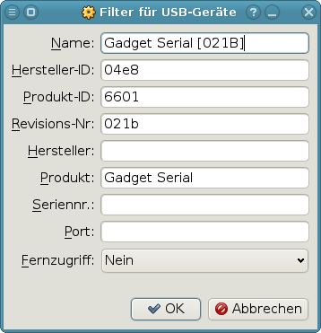

- in Virtualbox unter Ändern-USB in der Filterliste auf den kleinen USB Stecker mit dem + klicken und "Gadget Serial" hinzufügen.

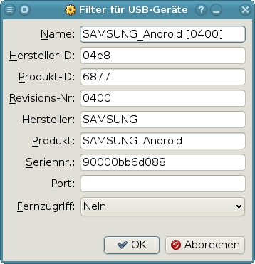

- in Virtualbox unter Ändern-USB in der Filterliste auf den kleinen USB Stecker mit dem + klicken und "SAMSUNG_Android" hinzufügen.

könntest Du vielleicht die genauen Einträge der Filter hier noch posten?
Dann kann man diese direkt eintragen.

Also ich konnte die Filter nicht korrekt eingeben, da ein Filter revision="021b" einen Buchstaben hat und die GUI von der virtual Box nur zahlen zulässt, so habe ich das direkt in die config Datei der virtual Box eingetragen:
Meine VM heißt win7, in dem Verzeichnis der virtuellen Maschinen gibt es eine Datei die dann win7.xml heißt. diese Datei habe ich mit einem Texteditor geändert.
