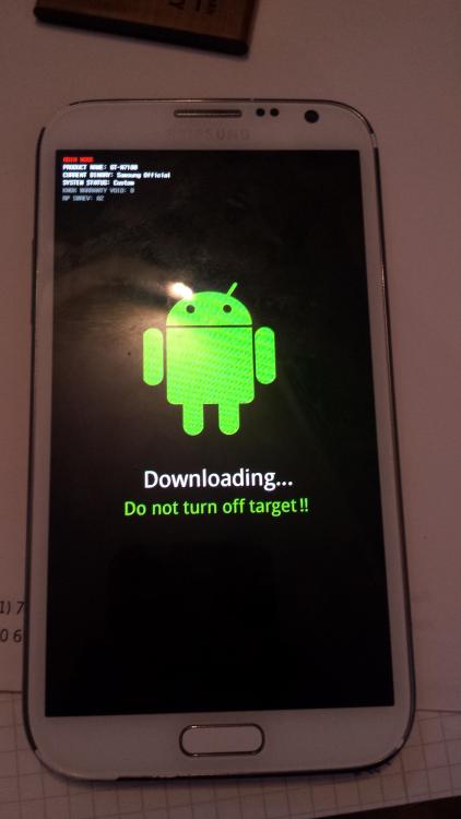

Seit Paar Tagen Sturzt mein Note so einmal alle 2 Tage ab (habe deshalb ein Backup via Kies erstellt)

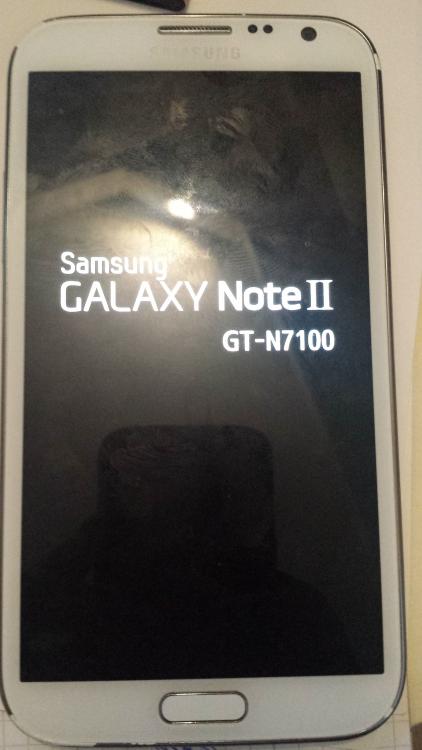

aber Heute ist leider das Passiert was ich geahnt habe, mein Note ist abgesturzt und Startet nicht mehr -.- (Ja ich hätte schon vorher ein Reset durchführen sollen, hatte leider keine Zeit-.-)
Er Bleibt Immer beim Logo " Samsung Galaxy Note II GT-N7100" hängen. (sieh Bild)

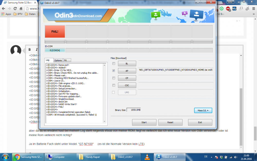

aber da du es erwähnt hast bei meinem Log steht nirgends etwas von meiner ROM, liegt es vielleicht das ich eine neue Version von Odin verwende? oder ist meine Rom vielleicht nicht richtig?
Ja im Batterie Fach steht unter Model. "GT-N7100"     (es ist die Normale Version kein LTE)

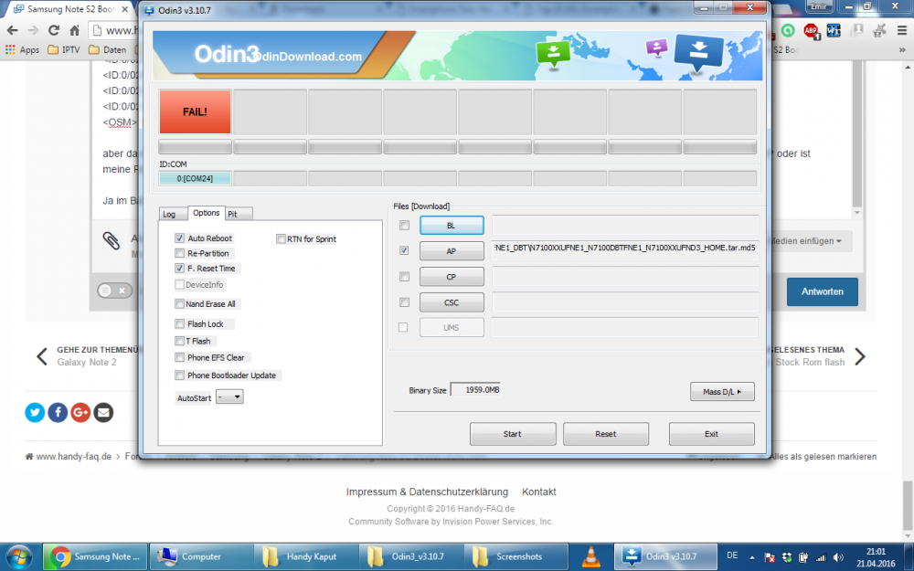

hab noch mal meine paar Screenshots Hochgeladen
bearbeitet von edgonzo
Link entfernt.

Leider hat das wieder nicht geklappt hier der Log
<ID:0/024> Added!!
<OSM> Enter CS for MD5..
<OSM> Check MD5.. Do not unplug the cable..
<OSM> Please wait..
<OSM> N7100XXUFNE1_N7100DBTFNE1_N7100XXUFND3_HOME.tar.md5 is valid.
<OSM> Checking MD5 finished Sucessfully..
<OSM> Leave CS..
<ID:0/024> Odin v.3 engine (ID:24)..
<ID:0/024> File analysis..
<ID:0/024> SetupConnection..
<ID:0/024> Initialzation..
<ID:0/024> Get PIT for mapping..
<ID:0/024> Firmware update start..
<ID:0/024> SingleDownload.
<ID:0/024> sboot.bin
<ID:0/024> NAND Write Start!!
<ID:0/024> FAIL!
<ID:0/024>
<ID:0/024> Complete(Write) operation failed.
<OSM> All threads completed. (succeed 0 / failed 1)

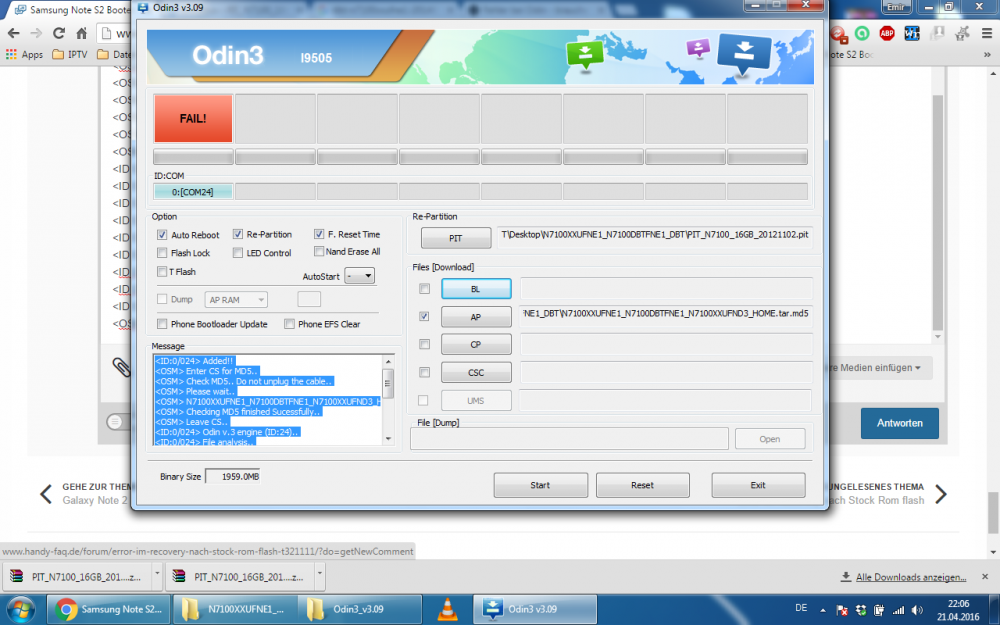

ich Schätze ich muss es wohl mit dem PIT- Flaschen  versuchen ( woher bekomme ich diese PIT-file?)
Das PIT bekommst Du natürlich von mir: ^_^
https://www.dropbox.com/s/f9k1bgb7patmbgp/PIT_N7100_16GB_20121102.zip?dl=0
Das musst Du noch entpacken und dann bei Odin bei PIT einsetzen.
Das Häkchen bei "Re-Partition" müsste automatisch gesetzt sein.
Dann noch die ROM zusätzlich eingeben und dann kann es losgehen.
Falls dies auch keinen Erfolg bringt schätze ich, dass Dein eMMC- (Speicher)chip hinüber ist.
Das wäre allerdings das Ende vom Handy !
Gruss
emmo

bekomme die Fehler Meldung
<ID:0/024> Added!!
<OSM> Please wait..
<OSM> Leave CS..
<ID:0/024> Set PIT file..
<ID:0/024> DO NOT TURN OFF TARGET!!
<ID:0/024> FAIL!
<ID:0/024>
<ID:0/024> Re-Partition operation failed.
<OSM> All threads completed. (succeed 0 / failed 1)Screenshot 2016-04-21 22.06.47.png
