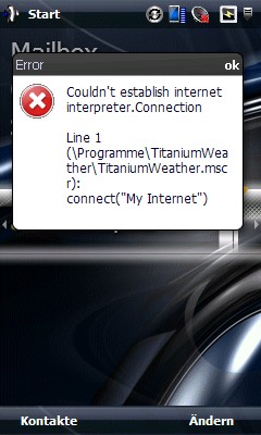

@ Tom
bekomme folgenden Fehler wenn kein Internet (NoData aktiv) verfügbar ist. Ich bin deiner Anleitung im ROM-Ordner WM6.5 Godies gefolgt - Installieren, dann Ordner Program Files erstellen und dann Titanium weather dort hinein kopieren- . Warum muss Titanium weather in den neu angelegten Ordner-Program Files- kopiert werden? Weather scheint ja auf den Ordner "Programme" zuzugreifen lt. Fehlermeldung. Oder hab ich was übersehen

@AND09
Bitte zuerst lesen und dann posten. Haten wir schon mal. Muss durch Internet oder The Internet ersetzt werden.
