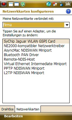

Meine momentane Einstellung ist:
- WiFi/Netzwerkkarte und Drahtlos verbindet mit "The Internet"
- Netzwerkverwaltung beide mit "My Internet"
- Browsereinstellung entweder automatisch oder manuell mit "Internet"
Vielleicht sehe ich ja grad den Wald vor lauter Bäumen nicht mehr :eusa_pray

Sitz hier immer noch mit dem WLan Problem - neu flashen (ohne Karte) hat leider auch nix gebracht.
Habe zwischenzeitlich mal die gepackte Debitel-Version von Litti drauf gemacht und da ging es, allerdings, was mich irgendwie verwirrt hat, nur mit der NE2000 Netzwerkkarte, irgendwie meinte ich, es müsste doch der "Jaguar" sein, oder ?
Tom, in diesen Roms ist die NE2000 Karte draußen, oder ? Wenn ich diese auswähle, kann ich erst gar keine WLan Verbindung herstellen. Gibt es diese zufällig als .cab zum nachinstallieren, damit ich es so mal probieren kann ?
Rmpffff....
es will und will und will nicht gehen....:snap:
NA dein Problem ist mir schleierhaft NE2000 bei mir wird diese im BHIC2 Rom angezeigt bei dir nicht das ist mehr als komisch was für einen anbieter hast du überhaubt.
EDit: sehe gerade vodi ich habe auch vodafone und bei mir fluppt alles
nineofseven
...doch, doch, angezeigt wird sie, nur bekomme ich damit keine WLan Verbindung, nur mit der Jaguar Karte, dachte nur, dass vielleicht irgendwas fehlt...
Welche hast Du bei Dir eingestellt ?
