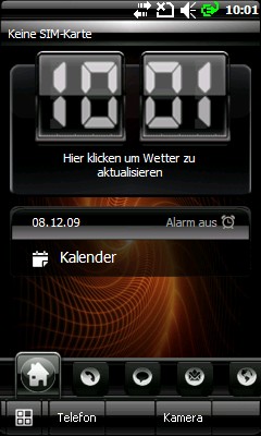

So nach mühseliger arbeit habe ich es auch endlich hinbekommen im Manila style die digital uhr umzusetzen.Wird im nächsten update erscheinen.mannmann wahr das eine fummelei
