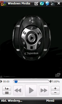

jaja ich komme gleich mit dem Defribrilator vorbei HIHIHI es ist ja garnicht gesagt das ich es mit reinnehmen werde hatte ja nur lediglich geschrieben ich schaue es mir mal live an .Natürlich soll mein Rom schlicht bleiben und extras soll man nachinstalierend eswegen ist der neue MediaPLayer im schlichten Design gehalten.Eine Tüte wo man reinpusten kann würde dir glaube ich auch gerade gut tun :):):Spass

Hier habe ich mal ein anders Design vom neuen WMPlayer wie sieht das aus
