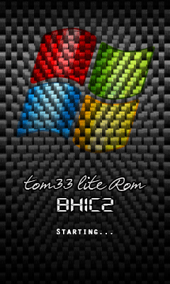

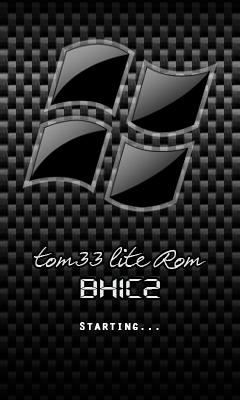

hab grad eben die tom33 original Firmware drauf geflasht lauft auch alles wirklich sehr geil=)Ich wollte mal Fragen ob irgendjemand das Original Wallpaper als JPG posten kann das in der Carbon Optik was man auch auf der ersten seite hier im Post sieht habe es ausversehen gelöscht glaube ich......Des wäre wirklich nett
Hier hast du den Bootscreen aus meinen Rom habe noch eine alternative beigelegt mit farbigen Windows Logo musst allerdings noch umbenennen in Ani_Poweron.gif
Maestro2k5
das mit dem farbigen logo sieht auch edel aus
