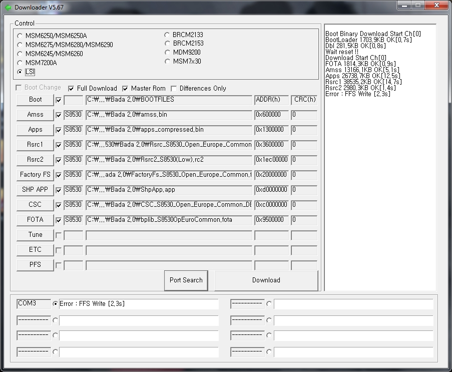

Sah bei mir genauso aus, sorry, dass ich das vergessen habe aufzuzählen... Aber es kommt eben immer dieser "write...Fehler" -.-
busdriver+
Kannst du vielleicht mal ne Screenshot machen, bei dem der Fehler passiert?
D3lux3n4pst3r
Hier, habs einmal durchlaufen lassen...
D3lux3n4pst3r
Okay...
Keine Ahnung, aber probiers erstmal mit dem Multiloader_V5.65...
