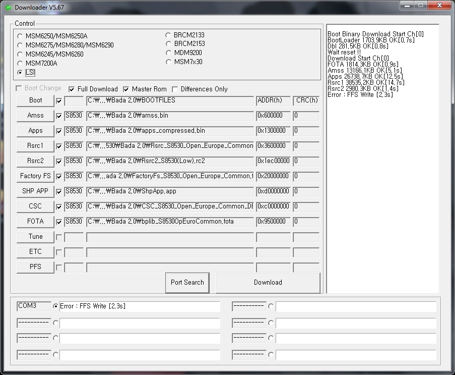

Gesagt, getan. Multiloader 5.67 + aktuellste Firmware runtergeladen.
Boot, amss, apps, rsrc 1 & 2 & fota läuft ohne Probleme durch & dann kommt es zu einem FFS Error.
Bin echt am verzweifeln...

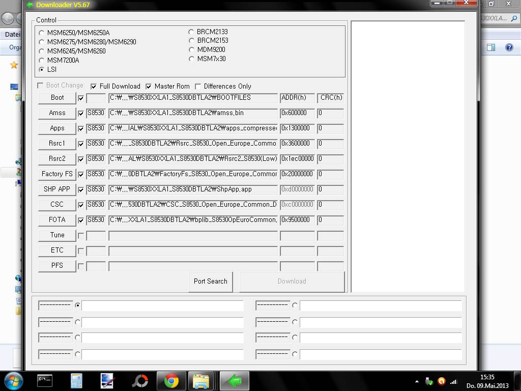

Deine Grafik vom ML mit meiner Grafik vom ML
...ich hab nämlich auch die S8530XXLA1 drau,aber evt gibt es unterschiede im ML.
busdriver+
Beide Grafiken sind z.B. von der ADDR gleich...

Habe jetzt nochmal Version 1.2 versucht zu flashen, hat auch nicht geklappt...
busdriver+
Entweder liegt es am Gerät selber, oder an der USB Verbindung oder am PC...
Teste das mal mit nem anderen USB Kabel...
Hast du Speicherkarte und SIM entfernt?
Installiere mal über Kies nochmals den USB Treiber...
D3lux3n4pst3r
Alles schon gemacht...

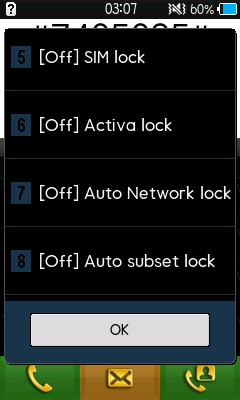

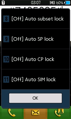

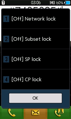

Passiert sowas auch,wenn das Wave ein Sim-Lock hat?
Wann darf ich manuell flashen ?
Am Besten nur, wenn man keinen SIM- und kein NET-Lock hat.
Einfach im Tastenfeld *#7465625# eintippen.
=> Bei einem NETWORKLOCK besteht eine 50% Chance das Smartphone zu bricken.
=> Bei einem SIMLOCK besteht eine 100% Chance das Smartphone zu bricken.
=> Bei einem LOCK kann man also generell vom Flashen abraten.
Keine Ahnung ob D3lux3n4pst3r einen von den genanten Locks hatte. Das könnte dann der Grund sein...

[ATTACH]137360[/ATTACH][ATTACH]137361[/ATTACH][ATTACH]137362[/ATTACH]
...er hatte ja nirgens geschrieben,ob er es kontrolliert hat,deshalb die Frage.
D3lux3n4pst3r
Hab ich schon...
