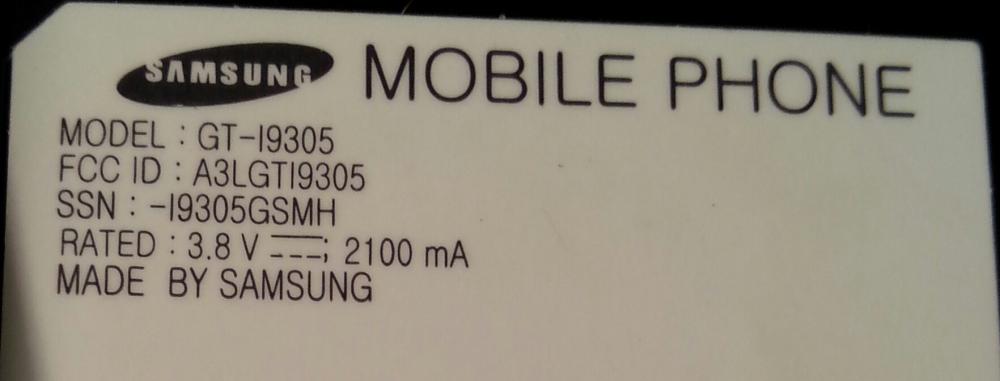

Vielleicht schaust Du ja doch mal unter den Akku und sagst mir, was für ein Gerät Du genau hast.
Ich kann Dich aber auch nochmal bitten... :lol:
The Shark
Anmerkung KST66:
Bild entfernt da IMEI erkennbar !
bearbeitet von The Shark
Danke Dir !
Super, nicht mal auf dem Typenschild ist die genaue Bezeichnung !
Eigentlich müsste das funktionieren.
Ich schau jetzt nochmal nach und melde mich wieder hier.
Kann evtl. morgen werden.
P.S.: das Bild hab ich aus o.g. Gründen wieder entfernt.
Nie die IMEI irgendwo posten, kann Schindluder damit getrieben werden.
Greez
