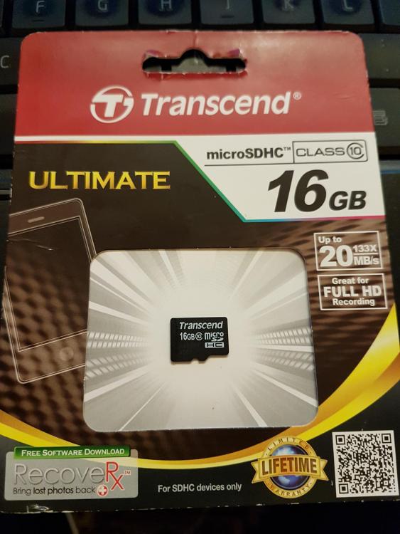

Also jetzt werde ich grad bekloppt. Hab eben mit dem Hersteller der Micro SD Karte telefoniert und der stellt mir die Frage ob das S7 edge überhaupt UHS fähig wäre ? Leider weiß ich das nicht und der Samsung Chat konnte mir da auch nicht weiter helfen. Zumal ich mir ziemlich Sicher bin, das meine SD keine UHS 1 ist, der vom Support behauptet aber das es eine UHS I wäre. Steht aber nix drauf. Auf der Karte selbst steht nur drauf:
16 GB Class10 Micro SDHC
Da müsste bei UHS doch U1 oder nur eine 1 mit dabei stehen. Tut es aber nicht, auch nicht auf der Verpackung.

Mach mal ein Bild von deiner Karte

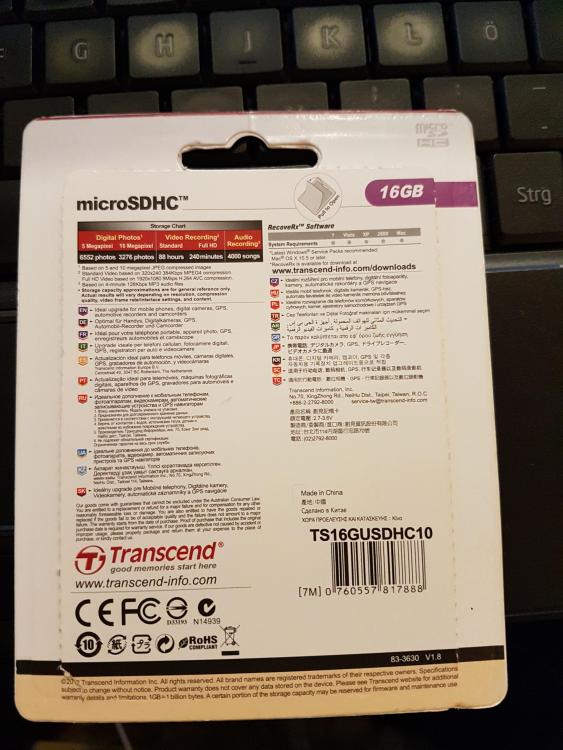

Anbei 2 Bilder von der Karte bzw. Verpackung.

Eigentlich würde das auf der Verpackung stehen, wenn es eine UHS-1 wäre
Ja genau der Meinung bin ich auch. Der Typ vom Support behauptet auch es stünde drauf. Wie man sieht tut es das aber nicht. Daraufhin sagte er, das es auf der Rückseite in der Typbezeichnung (Bild 2) über dem EAN stünde. In diesem Fall also die Angabe: TS16GUSDHC10. Er sagt, daß das U für USH-I stehen würde. Ja nee is klar. Steht weder auf der Packung noch auf der Karte aber in der Typbezeichnung ???? Sehr Komisch das ganze.
