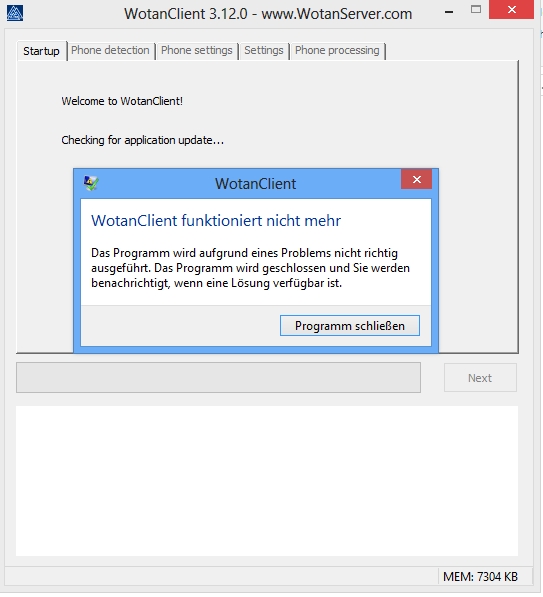

Das Flashprogramm vom Wotanserver läuft bei mir leider nicht, liegt vielleicht an Windows 8.. :icon_mad:

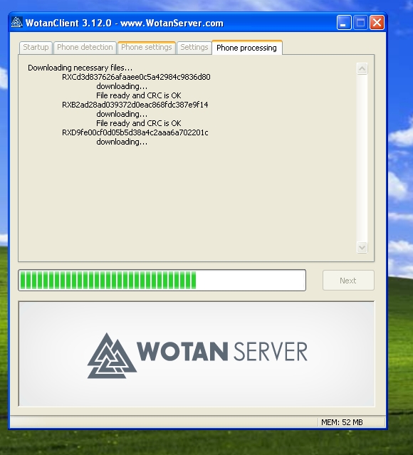

Er schließt das Programm einfach wieder... fast wie bei Android wenn das eine inkompatible Anwendung vorgesetzt bekommt. Sämtliche Kompatibilitätsmodi bringen auch nichts, aber die Idee mit XP hat mich weiter gebracht. Bin gerade dabei das in einer virtuellen Maschine zu installieren. Das hat mir schon früher gute Dienste geleistet denn gerade Windows-Mobile-Handys ließen sich unter Vista und Win 7 nur unter erheblichen Aufwand flashen.. wenn überhaupt! :eusa_eh:
Cmbln
Anbei mal zwei Screenshots. Bei Win 8 bricht er wie gesagt sofort ab, mit XP in der virtuellen Maschine hat es jetzt geklappt! :icon_mrgr
