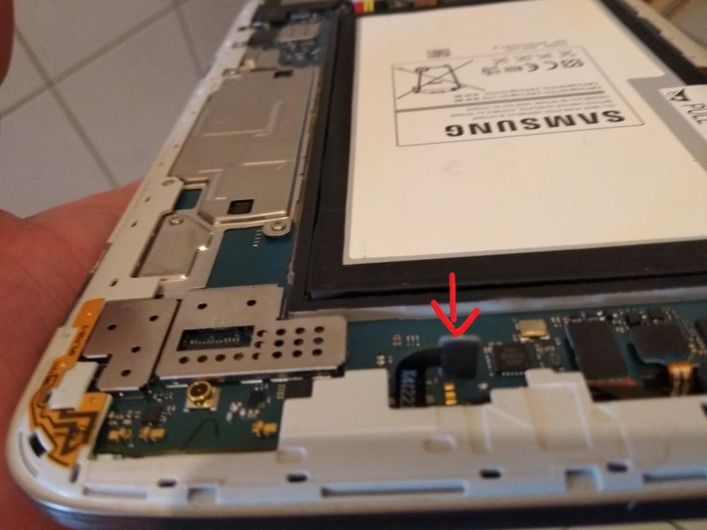

Moin zusammen,
seit gestern startet das Tab im 3 Sekunden Turnus Modus neu. Ein booten in den Recovery-Mode ist nicht möglich. Download-Screen erscheint kurz, es wird dann aber wieder neu gebootet. Merkwürdig ist, dass ich zum Booten nur den Volume-Down Button drücken muss, nicht den On/Off-Schalter.
Entferne ich während des Loops den Stecker für die Powertaste und den im Foto kenntlich gemachten Stecker fährt das Tablet ganz normal hoch, Touch fumktioniert, WLAN auch. Was könnte das sein ?
Dank Euch.
