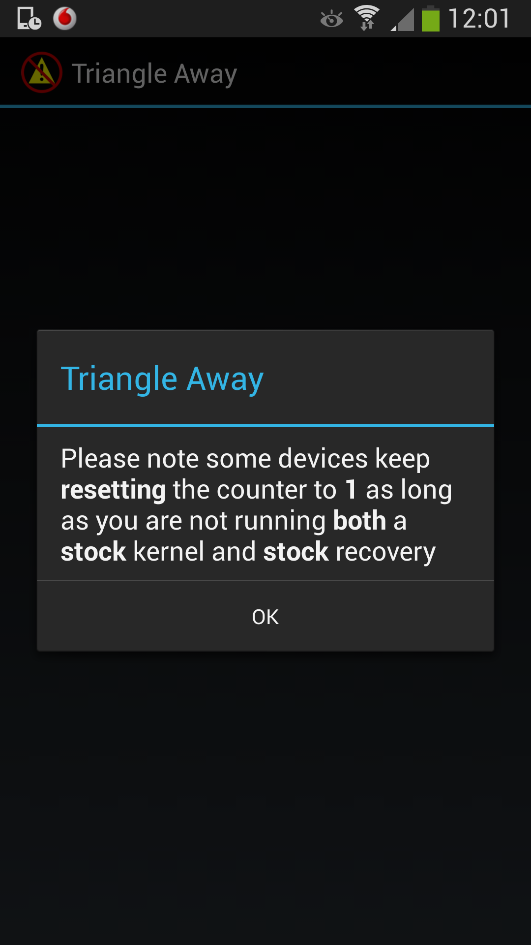

Wenn ich jetzt den Root über den App Super Su entferne wie hier im Forum beschrieben und den Counter mit Triangle Away zurücksetze muss ich den dann noch mal Stock Firmware flashen oder nur ein Werkrsreset machen.
Was bedeutet da shier auf dem Bild. Root ist im Moment noch drauf.
alexandrino
Übersetzt heißt das: Einige Geräte zeigen beim Counter eine 1 an, solange du nicht einen Stock Kernel und eine Stock Recovery benutzt.
Nutzt du einen Stock Kernel + Recovery sollte beim Counter ( im Umkehrschluss ) keine 1 ( oder mehr ) angezeigt werden :-)

OK, also muss ich jetzt bei dem Bild auf OK klicken, dann über Super SU das Root entfernen und dann eine DBT Firmware flashen und nach dem Flash ein Fullwipe oder Zurück setzen auf Werkseinstellung machen.
