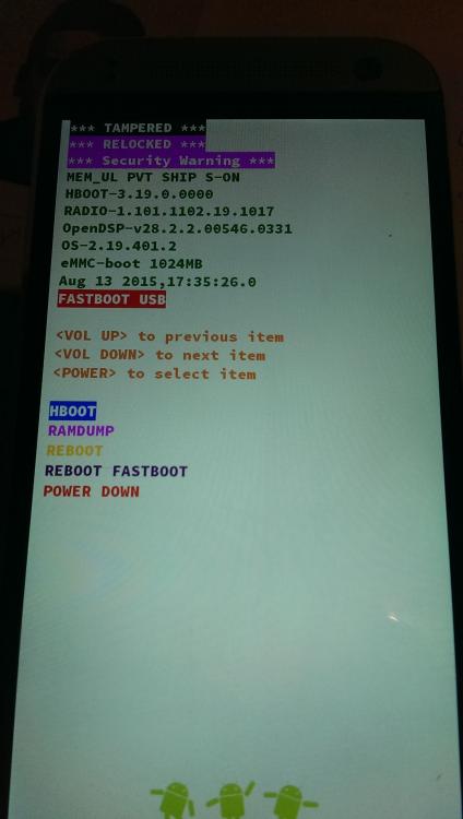

Ab diesem Punkt kann ich das Handy nach wie vor normal starten, aber kommen nicht in die Recovery rein. Wenn ich den Punkt Recovery anwähle dann springt es direkt in den Fastboot.

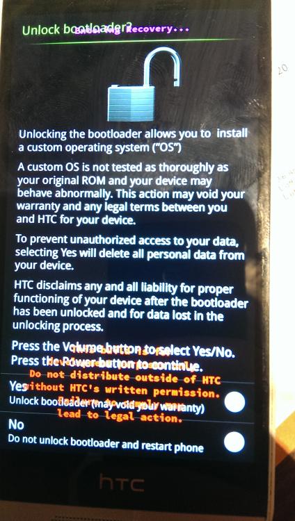

Jetzt kommt die Knacknuss: Ich hab aus versehen den Bootloader Relocked. Bei Versuch es erneut zu unlocken haben ich bemerkt, das dieser Vorgang über die Recovery läuft. Es bleibt klassisch hängen vor dem Unlock. Somit kein unlock möglich...
Wie kann ich meine Recovery wiederherstellen und den Bootloader zu unlocken?
Meines Wissens befinde ich mich in einer ewigen Schlaufe. Um die Recovery zu reparieren brauch in einen unlocked Bootloader. Jedoch um diesen zu Unlocken brauche ich eine ganze Recovery

(bootloader) version: 0.5
(bootloader) version-bootloader: 3.19.0.0000
(bootloader) version-baseband: 1.101.1102.19.1017
(bootloader) version-cpld: None
(bootloader) version-microp: None
(bootloader) version-main: 2.19.401.2
(bootloader) version-misc: PVT SHIP S-ON
(bootloader) serialno: --------------
(bootloader) imei: -----------------
(bootloader) imei2: Not Support
(bootloader) meid: 00000000000000
(bootloader) product: mem_ul
(bootloader) platform: hTCBmsm8226
(bootloader) modelid: 0P8B20000
(bootloader) cidnum: HTC__102
(bootloader) battery-status: good
(bootloader) battery-voltage: 0mV
(bootloader) partition-layout: Generic
(bootloader) security: on
(bootloader) build-mode: SHIP
(bootloader) boot-mode: FASTBOOT
(bootloader) commitno-bootloader: be7179e5
(bootloader) hbootpreupdate: 11
(bootloader) gencheckpt: 0

Seh ich das richtig das du bei dem zweiten Bild nichtmal was auswählen kannst , da ist ja weder bei YES  noch bei NO ein Punkt zu sehen.
Hab ich ja noch nie gesehen oder was gelesen von das da weder bei dem ein noch bei dem andern nichtmal nen grüner Punkt zu sehen ist .

wenn ich versuche die Recovery zu flashen kommt diese Meldung:
C:\Program Files (x86)\HTC\HTC Sync Manager\HTC Sync>fastboot flash recovery M8_
MINI_UL_Stock_Recovery_2.19.401.2.img
htc_fastboot v3.0.9.2 (2015-05-29)
sending 'recovery' (13678 KB)...
OKAY [  1.438s]
writing 'recovery'...
(bootloader) signature checking...
FAILED (remote: signature verify fail)
finished. total time: 2.406s
htc_fastboot finished. total time: 2.543s
im 2. bild kann ich zwar was auswählen und der grüne punkt ist da, aber wenn ich auf Yes gehen und bestätige dann kommt diese Schrift darüber: Booting Recovery. und die HTC Meldung. Wenn ich jetzt die Vol- Tasten + und - drücke kann ich normal navigieren wieder auf No.

du meintest du kannst da navigieren und das das ein grüner Punkt zu sehen ist, ... dann wähl doch YES aus und tu es mit Power bestätigen, .... die rote meldeung ist ganz normal

wenn ich den grünen Punkt auf Yes setze und dann bestätige, dann kommt die Schrift oben und unten und sonst passiert nichts (sieht aus wie auf den 1. Bild)
so bleibt es dann stehen
wenn ich nach einer weile versuche den punkt zu bewegen mit den tasten, dann geht das trotzdem (sollte ja in die Recovery gehen [oben steht violett: Entering Recovery....])
warci
Mit einem gesperrten Bootloader kann auch kein Recovery geflasht werden, zumindest nicht direkt.
Eine RUU kommt leider auch nicht in Frage, da es aktuelle keine passende gibt du kann aber einfach ein signiertes Firmware-Update flashen:
https://www.androidfilehost.com/?fid=24052804347822266
Dies enthält unter anderem das Stock-Recovery und sollte sich dank Signatur auch im aktuellen Zustand flashen lassen.
Falls du nicht weißt wie du dazu vorgehen musst, kannst du diese Anleitung vom M8 verwenden:
Andurill
Danke vielmals!
Das hat das Problem gelöst!
Der Bootloader ist nun entsperrt :D
