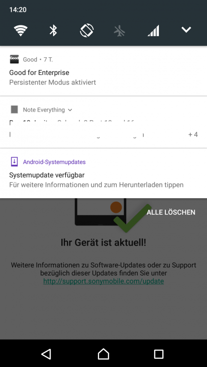

ich habe ein Sony Xperia Z5.
Ausgeliefert wurde es mit Android 6

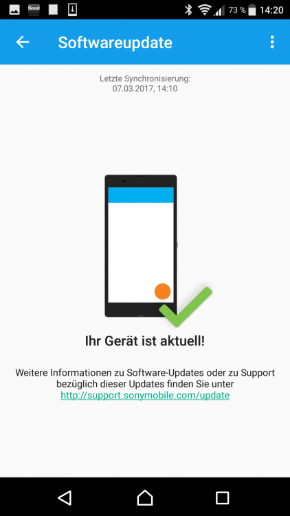

Seit einigen Wochen ist die Meldung: "Systemupdate Verfügbar. Für weitere Informationen zum Herunterladen tippen"
Dort steht allerdings immer "Ihr Gerät ist aktuell" Selbstverständlich habe habe ich immer nach einem Update suchen lassen.
Irgendwann war es endlich soweit: Update für Android 7 und ich hab mich gefreut, dass die Meldung verschwinden wird.....
Jetzt habe ich Android 7 drauf und trotzdem wird die Meldung weiterhin angezeigt. :angry:
Es ist sehr nervig. Über die Einstellung möchte ich die Meldung nicht komplett deaktivieren, da ich sonst Updates verpasse.
Wo liegt das Problem und wie kann ich es beheben? (Neustart bereits mehrmals durchgefürt, aber ohne Erfolg)
Vielen Dank im Voraus
