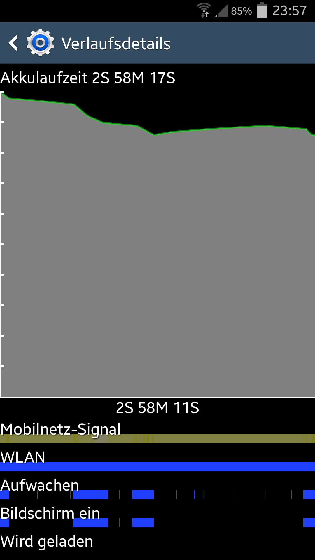

hier mal zwei Screenshots von mir. Ganz klar obwohl der Gps Button an ist, ist es aber nur bei bedarf an. Also nur App-Bedingt!!! Der Akkuverbrauch wegen Gps ist gleich null...da ich die zwei Stunden keine App wo Gps gebraucht wird in Gebrauch hatte.
Macht euch nicht verrückt deswegen
Kadir
