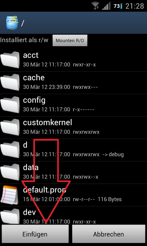

Beim Root Explorer hab ich keine Funktion zum Einfügen gefunden? o_O
Naja, mit File Expert hab ichs jedoch hinbekommen.
Läuft übrigens sogar auch ohne .odin Datei.
Hab die beiden Originale gelöscht, die neue apk eingefügt und beim Neustart
hieß es dann, dass Android ein Update durchführt und voila.
Sobald du beim Root Explorer was kopierst hast du am unteren Rand die Option das kopierte einzufügen oder abzubrechen.
