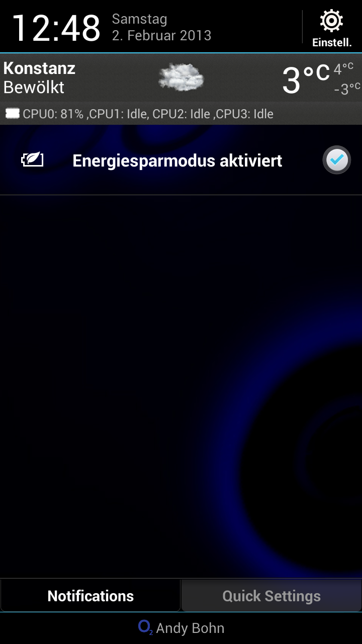

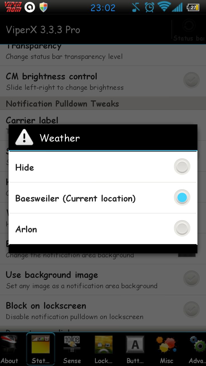

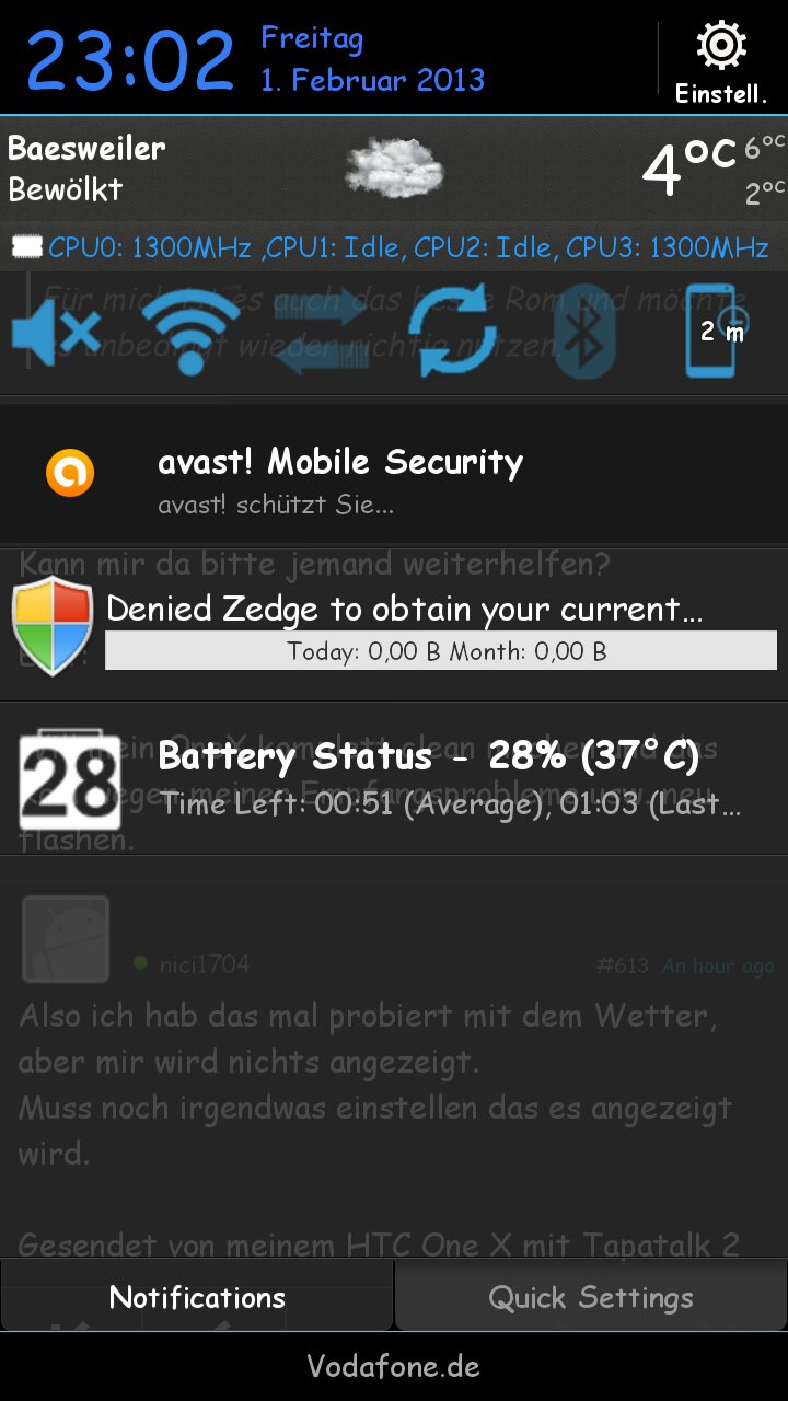

Im Wetter widget wird mein Ort angezeigt.Kann mal jemand ein Screenshot machen wo es angezeigt wird
Im Anhang findest du zwei Screenshots.
Dort siehst du, wie es bei mir dargestellt wird.
Andy123438
Gesendet von meinem HTC One X mit Tapatalk 2[/quote
Hier der Screenshot, wie es bei mir aussieht :icon_bigg
Sorry, da war ich wohl zu langsam ;)
LG Andy

Danke für eure Screenshots.
Bei mir funktioniert es nicht,aber ich denke es liegt an dem Strobe Theme das ich drauf hab.
Versuch mal ob es geht, wenn du einen festen Ort nimmst, anstatt "current location".
nici1704
Nein hat nichts gebracht.
Beim nächsten Full Wipe probier ich es nochmal.
