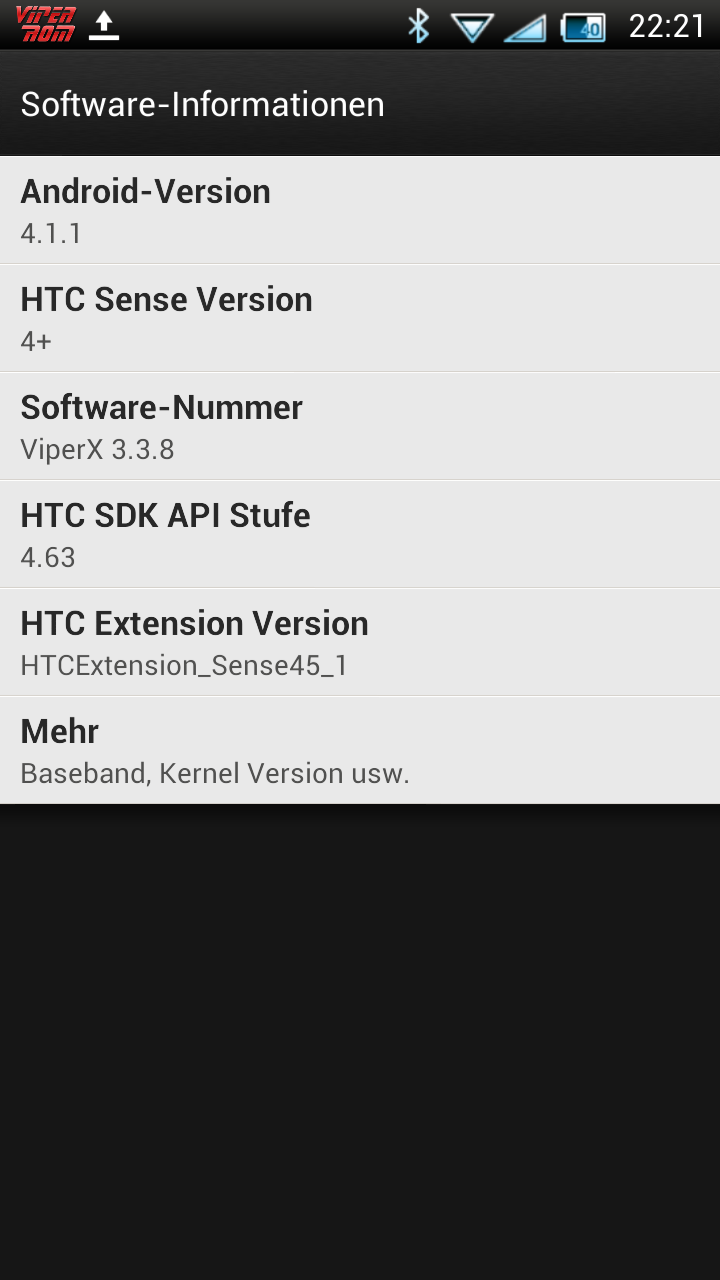

Prizzel74
Hallo, vielen Dank und juchuhh,
habe jetzt die 3.3.7 ohne FW geflashed und dann die 3.3.8 direkt hinterher. Hoffe das es keine Probs gibt, auf Anhieb läuft erstmal alles Top.
Nochmal danke für die superschnellen Antworten, Andreas.
