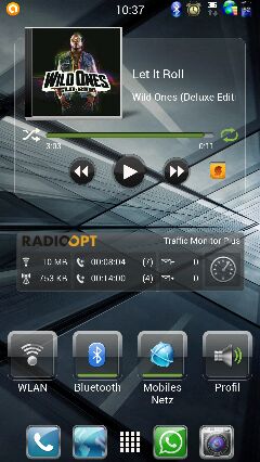

Nein, wie schon geschrieben. Ebenfalls einfach nur drüber über 3.3.8 gebügelt.
Wie gesagt, ich nutze nur das kleine Widget, aber das funktioniert anstandslos (siehe Screenshot).

legreco
Weder das Kleine noch das Große funktionieren bei mir.
Wie gesagt, der Rocket Player zeigt alles korrekt an und
in der Übersicht werden die Covers ja auch angezeigt!
Keine Ahnung was das wieder sein kann.
