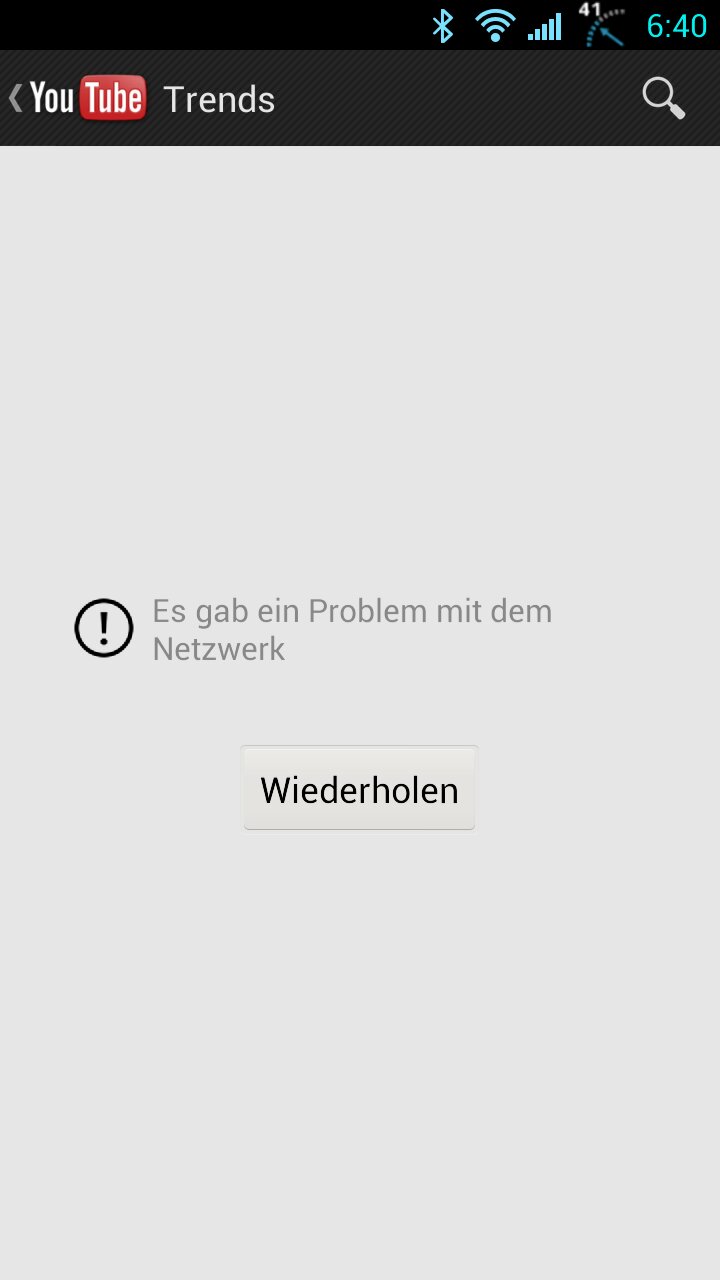

Ich dachte mir das ich mal ein wenig Youtube zu hause anschaue ,dann musste ich feststellen das mein Wlan massiv probleme hatte.Youtube hat nichts mehr richjtig aufgebaut und auch öffters wlan abbrüche.
Habe 3.4.0 damals mit Fullwipe instelliert und jetzt normal den Ota Update gemacht.Werde wohl auf 3.4.0 zurückgehen müssen.

Chrowen
Volle empfang aber kein Internet.

manne48
Chrowen,was ist das,bei mir das selbe!??
Chrowen
Weiss noch net genau ,ich bin auch am testen ,aber es könte mit der Ota Update zusammen hängen was gestern rauskam.
manne48
Diese neue Base 3.1.8....?
