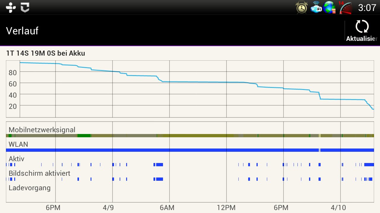

Ich hab eigtl. gar keine Probleme mit der 3.5.4. An den Screenshots kann man das sehr gut sehen. Der Bildschirm war gute 3 Stunden an, Rest war ein wenig Video schauen und Internet Radio hören.
