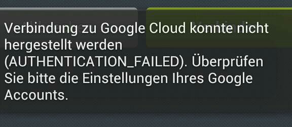

Habe einfach nochmal gemacht. Jetzt funzt ALLES unglaublich! Eine sache geht nicht und zwar mich ueber avast anmelden da steht das:post-796109-14356918476922_thumb.jpg
Sagt mir aber nichts...
Bzw nutze nun Taptalk =) wie kann ich das Thema hier favorisieren?:))
Hast du denn dein Google Konto eingerichtet?
Laut Fehlermeldung gibt es ja ein Problem mit dem Konto.
Zum favorisieren einfach länger auf das Thema drücken. ;)
Gesendet von meinem HTC One mit Tapatalk 4 Beta

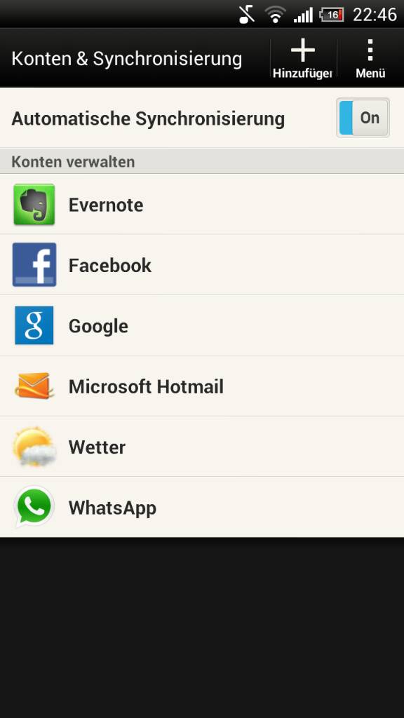

EGOiST1991
Danke mit favo klappte.
Edit: lag wohl am avast server. Jetzt klappt alles. Top hilfe ihr beiden!! Tausend dank fuer den tipp fr
Edit: und wieder stören sich meine beiden Konten...
Aber da jetzt alles klappt ausser Google und Live (roter Kreis) ist es ok..

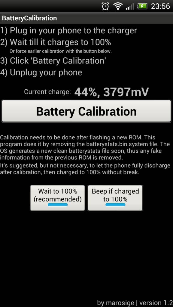

Ist das okey? Akku laedt kaum. Kann mit den daten aber nichts anfangen.
manne48
Mach mal dein WLAN und den Bildschirm aus und lass 2h den Akku laden und bei 100% kalibrierste dann
Gesendet von meinem HTC One X mit Tapatalk 4 Beta
