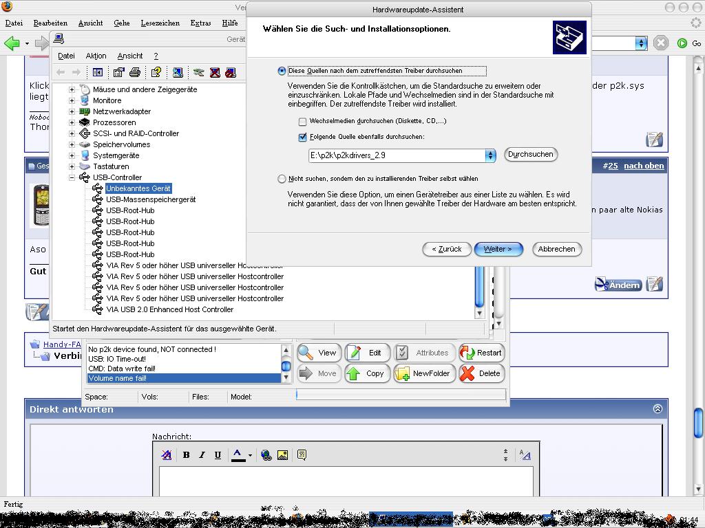

Guest thomas700
Klicke das unbekannte Gerät im Gerätemanager mit Rechts an und installiere dann die Treiber manuell neu (der Speicherort der p2k.sys liegt im Ordner 2.9 des Programmes P2KCommander.
Guest hansbert
Also,hab alles so probiert,aber können die Treiber dann nicht gefunden/installiert werden....was soll ich machen?
Guest thomas700
O.K., Mißverständnis. Diese unbekannte Gerät löschen. Ggf zuerst mit angeschlossenem Handy, ansonsten ohne.
Dann die p2k.sys und ihre inf in den Ordner Windows\system32\driver kopieren. Dann Handy mit USB anstecken und Rechner neustarten. Entweder installieren sich die Treiber dann selber oder - Regelfall - taucht ein "neue Hardware erkannt" auf und die treiber werden mit gelben Ausrufezeichen ganz oben im Gerätemanger angezeigt. Dann mit Rechtsklick, wie von mir unter #24 beschrieben, installieren.
