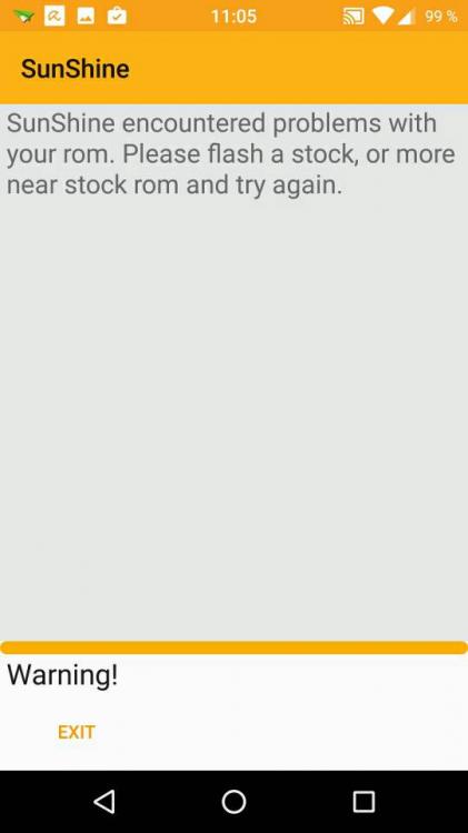

Hallo liebe Community,
ich muss ehrlich gestehen, das ich langsam nicht mehr durchblicke was das zurückflashen von Cyanogenmdod 13 auf Stock angeht. Das Smartphone steht auf Unlocked und S-ON und TWRP ist 2.8.7.0. Laut dieser Tabelle, würde das in dieser Konstellation ja gar nicht funktionieren. Ich bräuchte wieder S-OFF, was ja irgendwie nur mit Sunshine geht. Sunshine unterstützt ja aber keine Custom Roms. Fragen über Fragen ;)
Kann mir jemand helfen zurück auf Stock zu kommen? CM ist ja ganz cool, habs jetzt auch schon lange drauf aber die Kamera und die Lautsprecher sind noch lange nicht angepasst.
Vielen Dank schon mal :)

Warum sollte Sunshine keine Custom Rom unterstützen ? Ich hatte die Maximum HD (aber auch schon mal die Viper) drauf, als ich S-Oft gemacht hatte.

Moin,
also ich habe jetzt aktuel Bootloader unlocked und S-O. S-OFF geht nicht, da Sunshine keine Custom unterstützt. Wie genau muss ich jetzt vorgehen, wenn ich eine andere Rom (z.B. MaximusHD, Viper) oder die orignale Firmware flashen will? (Je nach dem was weniger Aufwand ist)

On 25.2.2016 at 12:00, warci said:
Ein Backup zu deiner Firmware-Version ist auch vorhanden: https://www.androidfilehost.com/?fid=24052804347812989
Nach dem befolgen der Anleitung bist du wieder in der Lage die original Updates zu empfangen und könntest dann nach dem Updaten wieder TWRP flashen und dann ein Custom-ROM. Das Ausführen der Anleitung reicht aber schon um wieder zur original Sense-ROM zur kommen.
Falls du dennoch noch Fragen zur Anleitung hast, stell sie bitte dort im Thread.
