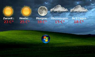

gibt es eine möglichkeit das wetter auch in deutsch anzeigen zu lassen?
rileysmitten
also WAD2 ist ausschließlich in englisch verfügbar. Aber Grade kennen doch ohnehin kein Englisch oder? :P
Das Wetter in Deutsch anzeigen lassen kannst du dir aber zum Beispiel mit SPB Weather (kostenpflichtig). Installieren, das Home-PlugIn einbinden und schon hast du dein Wetter drauf.

spb habe ich schon einmal ausprobiert, gefällt mir aber nicht besonders. bin jemand, der gerne dinge aus einem Guss hat, sprich, ich stückel nicht gern hier ein teilprogramm, da ein anderes teil... nä.
die Gradangaben sind ja nun auch nicht wirklich das Problem. Eher die normalen voraussagen, nebel, sonne etc. Das Englisch ansich ist auch wiederum nicht das problem. fänds halt einfach nur schöner. schade, dass es nicht geht.

Mach dir eine Bildvoraussage. Sind Smallicons dabei, bzw. mit den HTC-Skins könntest du dir deine Voraussage in deutsch schreiben und einbinden!
Damit wäre das Problem gelöst! :icon_smil
Vielleicht kan mir aber jemand folgende Frage beantworten: Kennt jemand einen Befehl mit dem er mir die Wochentage in Textform ausgibt? Ich möchte für mein Skin eine 3-Tages Vorschau mit Beschriftung verwirklichen, finde aber irgendwie keine Möglichkeit die nächsten 3 Tage namentlich zu benennen.

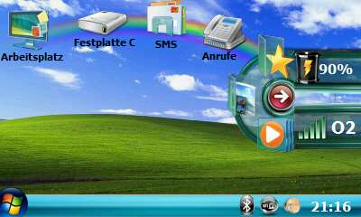

Also hier ist mal mein Omnia Style
Nicht eifersüchtig werden ;)
bearbeitet von can0233
