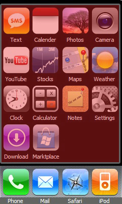

hi leute ich mach mir gerade eigenes iphone themen
kann mir einer helfen
also ich will es so einstellen das nur der rote bereich auf dem bild sich bewegt wie beim iphone.
wie kann ich das einstellen weil wenn ich nächste seite mache bewegt sich die ganze zeite auch wenn ich es pinned einstelle
danke für die hilfe schon mal

Hier mein Freund ^^ Bevor du selbst was bastelst solltes du erst mal richtig schaun wie das Profis machen.
Da hat ein schlauer kerl mal ein Iphone Theme gebastelt für WAD.
Sieht nichtmal schlecht aus.
Hier der Link:
https://forum.xda-developers.com/showthread.php?t=508429
bearbeitet von bluesky666
Fullqoute unnötig
Du musst den "Nicht roten Bereich" fixieren. Dann bleibt dieser auf allen Seiten vorhanden, wenn Du durch die Seiten scrollst
styles89
ja fixieren von den nicht roten bereich
hab es schon pinned aber trotzdem
es ist jetzt immer die anzeige da aber es bewegt sich immer mit
du zu dem iphone theme es ist kein wad theme wo du mir da zeiggst
es läuft erstens ******** und die icon sehen da auch ******** aus .
deswegen mach ich mir selber eins.
