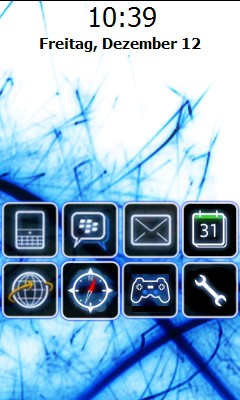

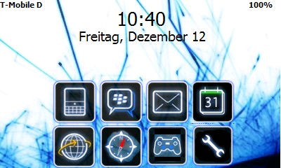

So hier ist mein abgeändertes Bold theme. der Hintergrund ist von der Seite www.aboutpixel.de und ja...
kurz zur erklärung der Buttons, da fällt mir ein ich wollte mir mal andere suchen :)
obere Reihe von links nach rechts:
iContacts, Missed Calls, SMS-Chat, ThumbCal
untere Reihe von links nach rechts:
Opera, Navi, Programme, Einstellungen, die beiden letzen sind Grids wie in den Screens zu sehen.
Den Landscapemodus habe ich noch nicht ganz fertig und es fehlen noch kleinere Texte wie Batteriestatus und so Dinge
