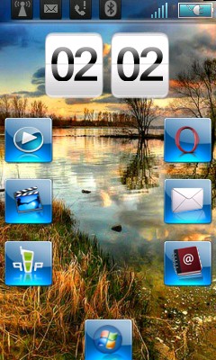

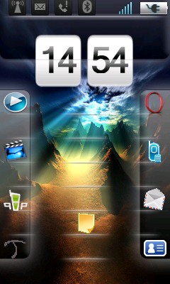

So, ich hab mein b/w-Theme verworfen. Ich will einfach ne "Schnellstartleiste die ich bei dem layout nicht verwirklichen konnte. Deshalb hab ich nuun ein komplett neues Layout erstellt. Derzeit spiele ich noch mit den Transparenzen/Spiegelungen rum... Was meint Ihr dazu?
*****UPDATE*****
Homescreen
Content-Docks
SMS/eMail-Anzeige

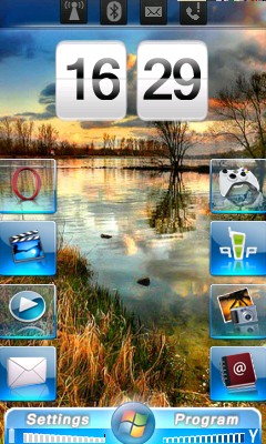

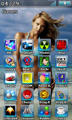

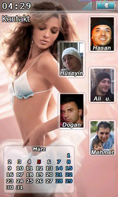

styles89
update hier ist mein fertiges werk
wer es haben will soll hier rein schreiben dann versuche ich ein skin herzustellen noch hab ich es nicht hin bekommen.
den skin zu speichern
