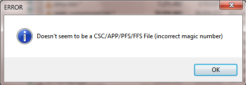

bin gerade am öffnen einer FFS von einer Bada 1.1 ROM gescheitert, sowie bei anderen Firmware Dateien...:haha2:
Hatte von euch jemand das Problem, oder kennt eine Lösung. Andere Version die das kann?
Die meisten von euch werden eher 2.0 Firmwares demontieren...;)

Gunter33
das mit den Bada-1.x-ROMs, haut nur mit dem Wave 1 und 2 hin,
als die Unterstützung der anderen Bada-Geräte hinzukam,
wurde nur an 2.0er-Firmwares gedacht...

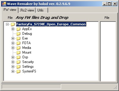

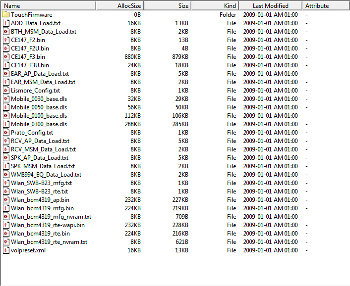

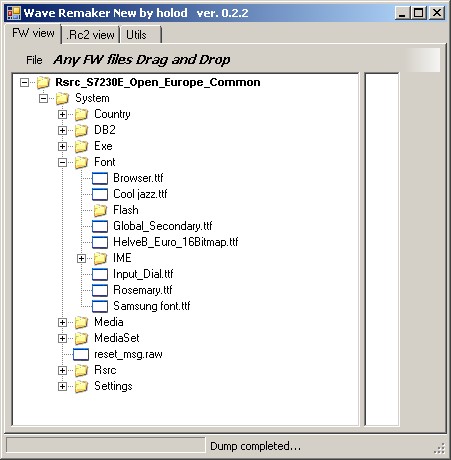

Gunter33
@ busdriver+,
die GT-S7230E_DBT_1_20120110113056, (Bada 2.0) funktioniert,
(erstes Bild im Anhang)
und die
GT-S7230E_XEF_1_20110817120540, (Bada 1.1) funktioniert nicht...
(zweites Bild im Anhang)

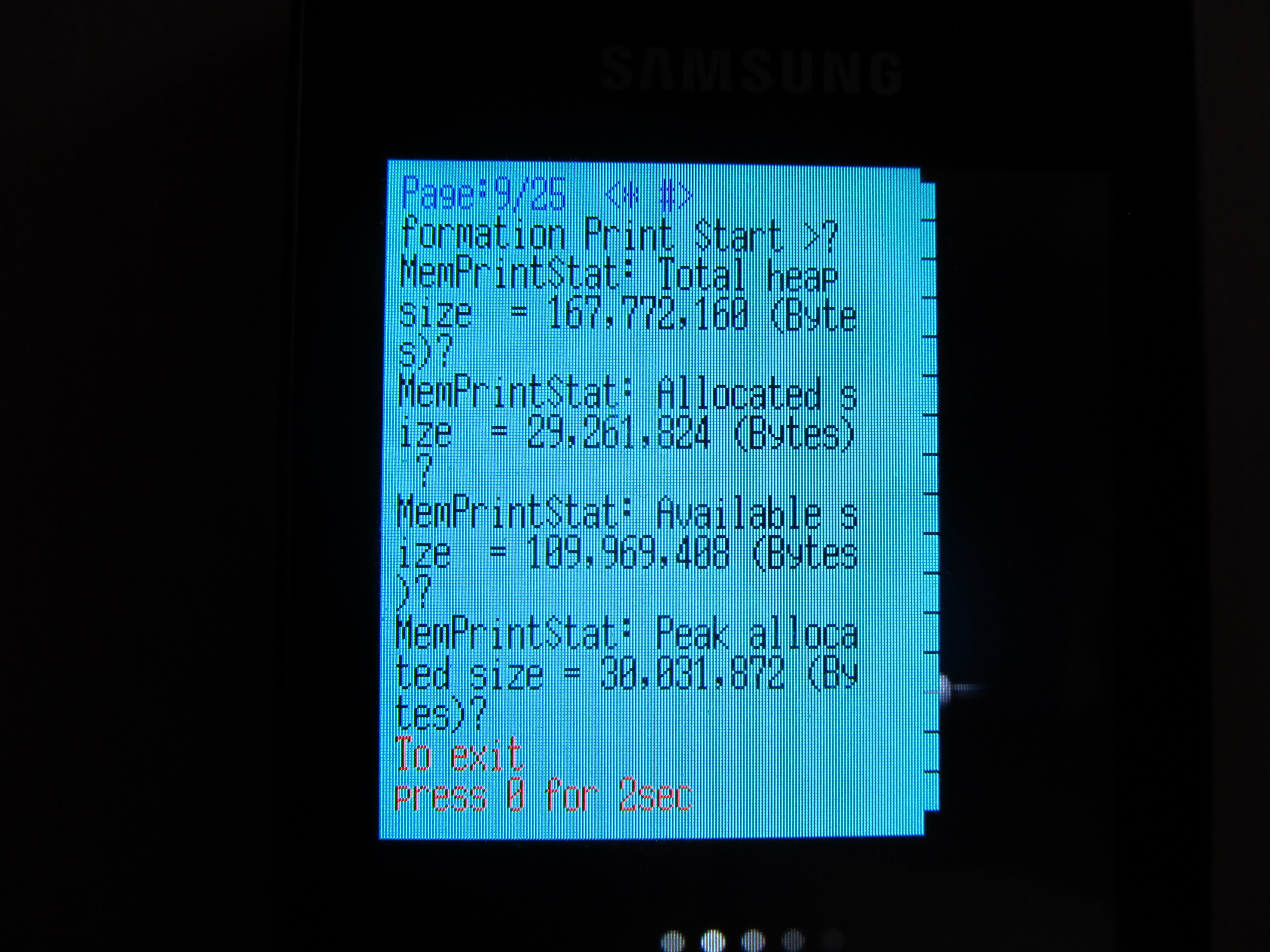

busdriver+
Das Tool spuckt Ansatzweise schonmal was aus.(Hatte das glaub schonmal versucht...)
Die Verbindung scheint auch recht stabil zu sein...
Aus der FW lässt sich allerdings kaum was auf den Desktop ziehen...
Wenn ich z.B. in der SytemFS die Melodie vom einschalten umbennene von PowerOn.wav=> PowerOn wird auf dem Display des Handys auch gleich was angezeigt.(schon bekannt?:-)) Verschiedene Sachen von Osp FFS und CSC. Insgesammt 25 Seiten...

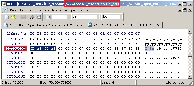

busdriver+

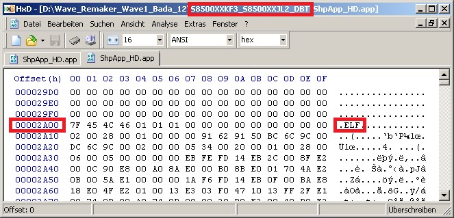

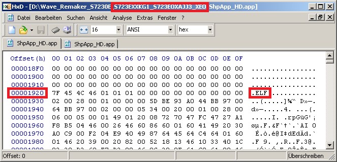

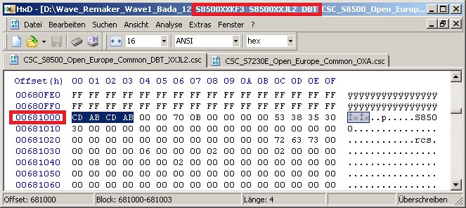

@Gunter33,
zusammengefasst, kann man also sagen das die Offsets an einer anderen stelle vom Wave 723 sind.
Beim 8500 sind sie an der richtigen stelle, sowie warscheinlich auch beim Wave 723 bada 2.0.
Keine Ahnung was ich jetzt tun müsste um diese zu entschlüsseln. Habe franky37 schonmal angeschrieben.
Aber wie gesagt, wenig Ahnung von Hex und Trix und weiss der Geier was...

@ busdriver+,
hab es gerade mal mit einer älteren Version vom Wave_Remaker versucht,
mit einer 1.1er-Firmware vom S7230...
der packt das aus,
ob alles drin ist, müsstest schauen...
wenn Du, Bilder anschauen willst, halt den Dump mit der neusten WR-Version laden...

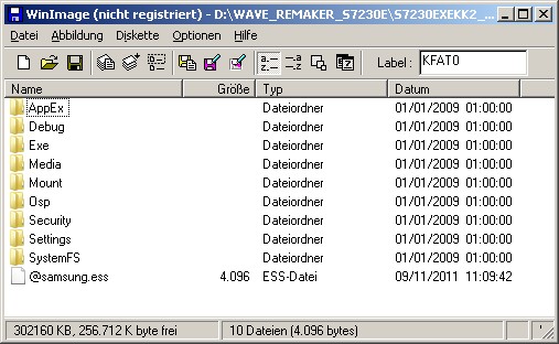

das hab ich noch vergessen:

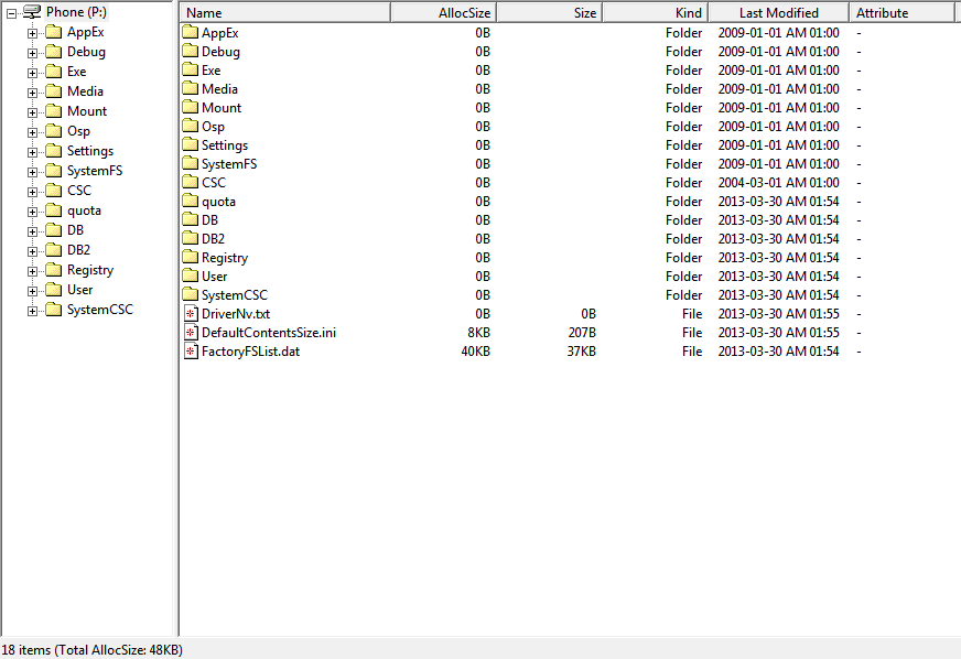

die FactoryFs kannst zum Beispiel mit WinImage öffnen,
das waren damals noch normale Image-Dateien,
wie wir sie vom Windows-PC her kennen...
