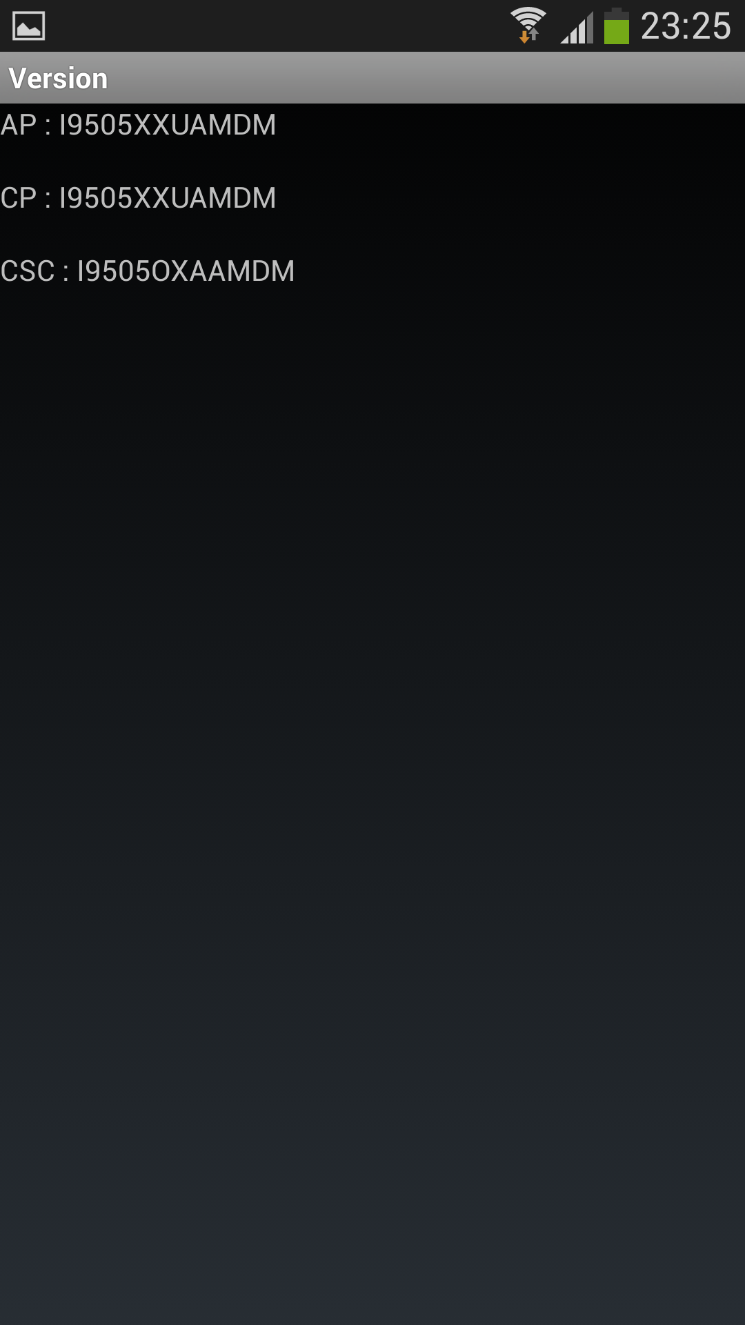

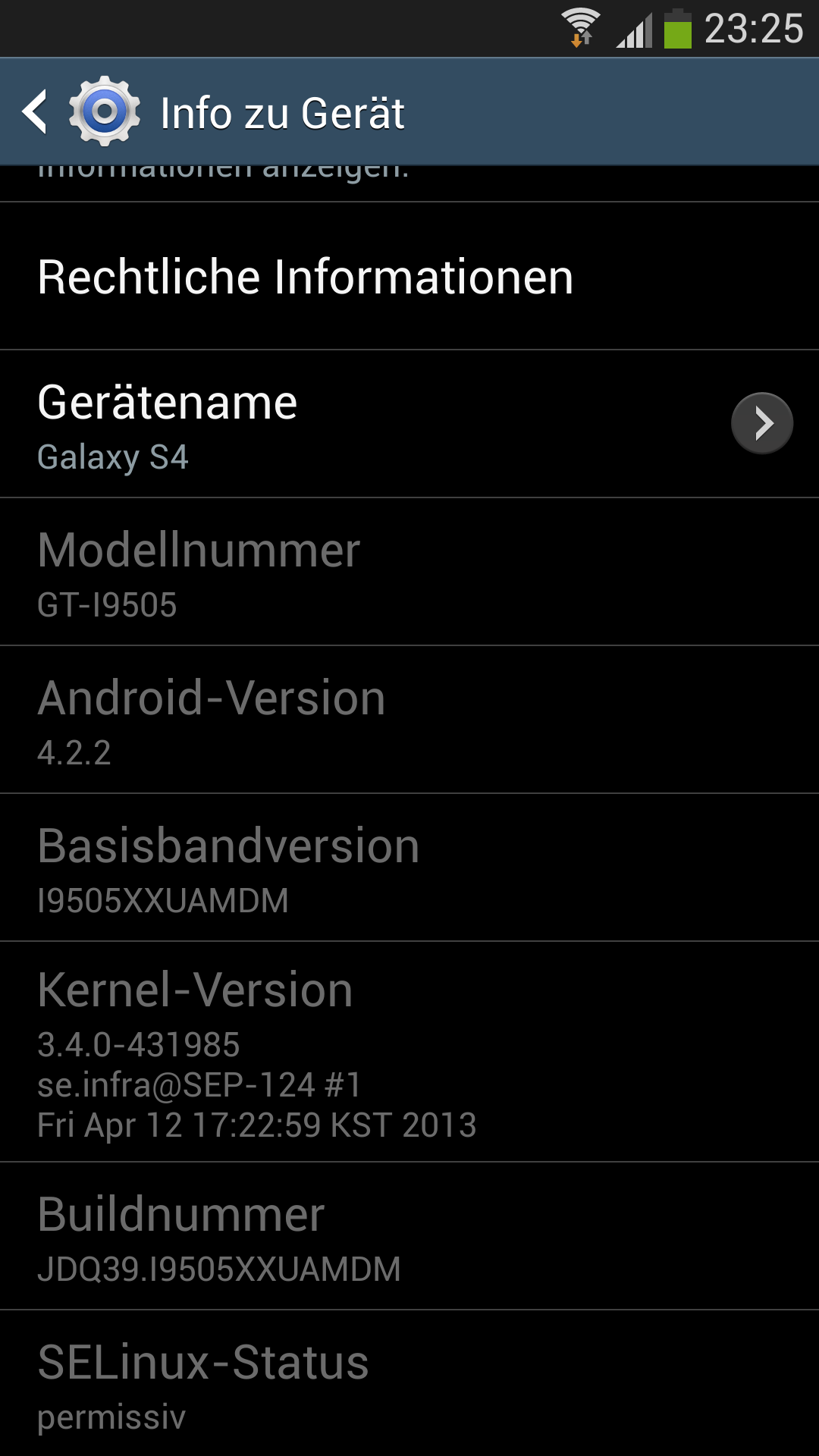

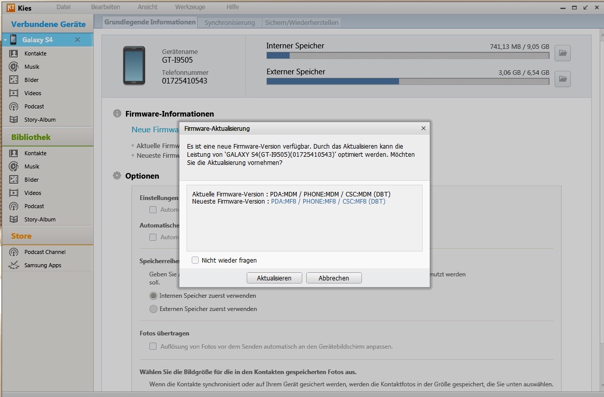

Welche Firmware ist es nun auf meinem Gerät? DBT oder OXA ???
Hd2123
Moin,
wollte heute mal Updaten aber da ich geRootet hatte geht es ja nicht wollte also eine neue/alte Firmware drüberbügeln per Odin dann ging die suche los im Handy also ....

DBT ist der SalesCode und der ändert sich normaler Weise nicht wenn Du mit Kies updatest.
OXA ist die Kennung für den CSC Teil der Fimrware (Modem etc)
OXA beinhaltet mehrere LänderCodes (unter anderem auch DBT)
Es ist also DBT auf deinem Händy genauergesagt vor dem Update die MDM
und wenn Du das Update gemacht hast die aktuelle MF8

Aber was müsste ich jetzt Aufspielne wenn ich von einem Custom Rom wieder zurück zum Original will zwecks Garantie?
Ein DBT?
Tanis64
Eine von Samsung ;)
Ja die DBT wäre am sichersten, weil Sie deinen SalesCode nicht verändert.
