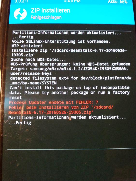

The Shark
Hai
also die TWRP hab ich nun drauf
die o.g. Beanstalk zip und die GAP zip ist auf der SD card
wenn ich nun über Installieren die Beanstalk... auswähle und auf autom. neustart nach installation gehe und dann die installation bestätige bekomme ich die Fehlermeldung
Prozess Updater endet mit FEHLER: 7
Fehler beim Installieren von ZIP /sdcard/BEANStalk-6.17-20160526-i9305.zip

also nach Durchführung hab ich folgende Meldung
The Shark
ne - sollte ich ?
Er sucht doch irgend eine md5 die er nicht findet...
nach System löschen gleiche Fehlermeldung....
bearbeitet von The Shark
Ne, er überspringt nur die md5 Überprüfung.
Was mich mehr wundert, ist die Meldung:
"can't install Package on top of data".
Als wär noch irgendwo was.

The Shark
mmmh ......Gerät bleibt beim Versuch ins Recovery zu gelangen beim Boot Logo hängen - Mist:banging:
Das Gleiche passiert wenn ich nur den Power Button drücke.....
Komme anscheinend nur noch in den "Download Mode"
und nun mit ODIN nochmal flashen oder was ?
