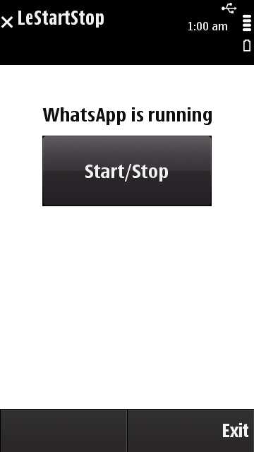

Hi zusammen,
ich hatte heute etwas Zeit und habe ein kleines Programm geschrieben, um WhatsApp mit einem Klick schliessen und starten zu können.
Da ich WhatsApp nur mal installiert habe, und es eigentlich nicht nutze,
ist mein Test auch nicht so ausführlich gewesen, deshalb: "Einsatz auf eigene Gefahr - ich übernehme keine Haftung für Schäden, die durch den Einsatz des Programmes entstehen."
Name des Teils, einfach: LeStartStop
Was tut es - zuerst wird ermittelt ob WhatsApp läuft, dann wird bei Klick auf "START/STOP" entweder
- WhatsApp mit allen zugehörigen Programmen geschlossen, dazu gehört: LoggerServer_0x2002B306.exe, ProcMgrServer_0x2002B310.exe und WhatsApp.exe [0x2002B30D] die Programme werden einfach abgeschossen, also Vorsicht Daten können dabei verloren gehen !!
oder
-WhatsApp wird gestartet (wieder mit allen benötigen Modulen)
Es gibt einfach nur ein Button, der gedrückt werden kann und Meldungen dazu.
Ist WhatsApp nicht installiert - passiert einfach nichts.
Ich hoffe daß dieser Thread jetzt endlich enden kann - der Ton wird auch immer rauer.
Viel Spass
getestet auf N8, N97
Gruss Edwin
*edit Anhang entfernt - es gibt eine neue Version 1.02 weiter unten im Thread
bearbeitet von edewolf_99
habe die Testgeräte vergessen

edewolf, das Programm klappt einwandfrei, habe es grad installiert.
Danke dir. :-)

edewolf_99
das Problem mit dem Akku bleibt aber trotzdem, WhatsApp versucht alle paar Minuten mit dem Internet zu verbinden -> Akku Leistung sinkt, deshalb auch das Programm LeStartStop damit kann WhatsApp komplett gestoppt (und auch wieder gestartet) werden.

edewolf_99
ich bin mir ja nicht sicher, wie Du das Programm benutzt, gedacht war es so:
1. LeStartStop - Starten Whatsapp
2. LeStartStop beenden
3. WhatsApp benutzen ....
4. WhatsApp verlassen.
5. LeStartStop - Stoppen Whatsapp
6. LeStartStop beenden
Wenn LeStartStop im Hintergrund steht, bekommt es nicht immer mit, wenn WhatsApp z.B. vom Homescreen gestartet wird, damit kann es in diesem Fall auch nicht alles beenden.
Gruss Edwin
