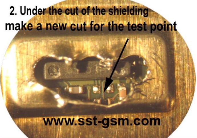

Ja es gibt eine Möglichkeit, allerdings muss man hierfür das Handy aufschrauben und eine Leiterbahn durchtrennen, traust du dir das zu?

Also die Leiterbahn ist durchtrennt.
Freia erkennt das Handy an einem DCA-510.
Will ich unlocken schreibt er mir "Bootloader not supported" oder sowas.

Du brauchst dazu sogar noch einen Dremel. Den du musst ein kleines Loch bohren um an die Leiterbahn zu durchtrennen, damit man das Handy unlocken kann...
Ist also etwas mehr als eine Softwareänderung...das ist der Heimwerker gefragt ;)
cu
logofreax
Guest SPX
Dieser Testpoint ist nicht ganz ohne wie Logo es schon sagt. Ich würde mich rantrauen kann aber für nichts garantieren.

Ist recht einfach wenn man das ein paar mal gemacht hat. Allerdings ist das handy totalschaden wenn man den Testpoint zu tief macht ;)
Guest Rotkäppchen
Lösung: Man nehme eine Martech Box plus einen speziellen kleinen Draht sowie Chirurgisch Arbeitende Hände und im Nu iss es passiert.:bang:
Das Handy ist mit Abstand der letzte Knaller mit dem Testpoint und dem dicken Abschirmblech - der Entwickler gehört echt Erschossen.
Aber ab dem 10 mal geht es locker von der Hand.

Hallo oh da bin ich wirklich ein Profi, habe schon ca. 30 Stück fertig gemacht!
Also es ist wirklich ganz einfach, nur die meisten Leute haben Angst davor, braucht man aber nicht. Ich benutze eine Nadel kann auch ruhig ein Zirkel sein
Dann genau auf die Leiterbahn gemäß der Abbildung anpiksen und und dann die Nadel bzw. den Zirkel ein paar mal drehen und fertig! Wichtig eine ganz kleine Nadel benutzen und dann ruhig eine etwas größere, geht wunderbar!!
Das Handy wieder zusammen bauen und mit JOKER dann unlocken. Also ich kann nur sagen das es sehr einfach ist, nun wünsche ich Euch viel Spaß damit
Guest Bombeiros
Hallo nun kein Problem! Hier seht Ihr nun die Leiterbahn die mit einer Nadel so mache ich es angepikst wird anschließend nehme ich dann eine etwas größere oder auch einen Zirkel und drehe ein paar Mal, das reicht dann und baue das
A70 wieder zusammen. Das Programm JOKER nehme ich dann zum Unlock, ganz einfach ( 1. Kabel anschließen 2. Joker starten 3. Handy ganz kurz die rote Taste drücken und dann geht alles wie von selbst) P.S. Das Abschirmblech vorsichtig abnehmen (ganz kleiner Schraubenzieher) Es wirklich kein Problem, nur keine Angst davor, viel Erfolg!

Vielen Dank für Deine Hilfe! Habe eben im Netz die Version V023b gefunden.
Mit welcher Version würde es denn am einfachsten gehen??
Habe auf der Arbeit noch ein Datenkabel vom M75 liegen.
Bei Ebay habe ich eins gefunden, das mit ziehmlich vielen Siemens Geräten kompatibel sein soll. A70 und M75 wurden auch erwähnt. Daher schließe ich daraus, das das Datenkabel vom M75 auf das A70 passt.
Kannst Du das bestätigen? Kann ich das vorher irgend wie testen?
Dann brauche ich nur noch jemanden, der mir das A70 aufmacht, das wäre aber kein Problem. Ich könnte dann morgen los legen.
Gruß Allesklar
Guest Gastdi
Das Datenkabel vom M75 ist auch mit dem vom A70 kompatibel. Fraglich ist nur ob das Datenkabel von dir flashfähig ist, teste es am besten einfahc mal.
Welche Version du von Joker dafür benutzt ist völlig egal.
