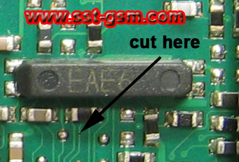

Hallo das Kabel muß flash-fähig sein, sonst hat alles keinen Sinn! Das Abschirmblech kannst Du komplett abnehmen und dann anhand meines Bildes
die Leiterbahn so wie ich beschrieben habe durchtrennen! Und meine Version von Joker ist zwar schon etwas älter aber funktioniert tadellos, damit habe ich schon ca. 30 bearbeitet, also überhaupt kein Problem!

habe bei ein a70 denn fall gehabt das mann es ab machen konnte die anderen musste mann mit hotair ablöten besser ist es wen man einen loch über den testpoint schneidet
und am bessten einer neuere version benutzen der braucht bischen lange geht aber auch sehr gut
Guest Bombeiros
Hallo das ist totaler Quatsch, also ich habe wirklich ca. 30 davon gemacht und
noch nie Probleme damit gehabt, es geht natürlich auch mit einer neueren Version, aber ich nehme immer die ältere und die funzt! Das Abschirmblech ist
auch kein Problem, nur nicht boren (SPÄHNE) das muß nun nicht sein!! Aber das muß jeder selber wissen, habe es nur gut gemeint!

Ist das Abschirmblech den nicht rundherum an der Platine festgelötet? Für mich sieht es so aus. Oder ist es nur gesteckt??
Gruß Allesklar
Guest Bombeiros
Hallo leider geht Dein Kabel nicht, glaube mir! Das haben schon mehrere versucht und sind dann bei mir gelandet, darum auch meine ca. 30 die ich dann bearbeitet habe. Das Abschirmblech kannst DU mit einem kleinen Schraubendreher (aber klein) vorsichtig abnehmen, sonst kannst DU die Leiterbahn nicht trennen! Das Blech brauchst DU dann hinterher nicht wieder aufsetzen (keine Einbußen)!! Wie schon gesagt das Flash-Kabel ist anders

Mit dem Blech stehe ich noch ein wenig auf Kriegsfuß! Es ist rundherum mit winzigen kleinen Lötpunkten auf der Platie angelötet. Ich werd´mir noch was überlegen. Sobald ich das passende und auch funktionierende Kabel habe, sag ich bescheid, wie es aussieht!

Super, es hat sogar mit dem 1. Versuch geklappt. Null Probleme!
Ich hatte die 2 Stege zwischen den 3 Locher einfach mit einem kleinen Seitenschneider durchtrennt und dann das Blech ein wenig umgebogen. Das hat ca. 30 Sek gedauert,mehr nicht!
Die Leiterbahn dann einfach mit einer Nadel von einer Pinnwand durchtrennt.
Nur ohne Lupe hätte ich es nicht geschafft!
Habe mit der Version Joker 023 gearbeitet.

Hm, das Blech würde ich schon wieder drauf machen, da es die Simkarte in Position hält, ist´auch nur ein Tip von jemanden der 10 gemacht hat (die Woche ca) ;)

Hallo das freut mich, war doch gar nicht so schwer! Das A75 geht genauso, praktisch das gleiche Prinzip, hier nun der TestPoint, viel Glück damit! Ach da habe ich mich vertan, dieser Testpoint ist von AX75, na gut vielleicht habt Ihr einmal so ein schönes Teil , funktioniert genauso. Das A70 ist identisch mit A75, also nun viel Glück...

Ich weiß gar nicht, ob ich das Blech überhaupt ganz ab bekommen würde. Es ist ja rund herum festgelötet.
Deshalb habe ich ja das Blech (wo die 3 Löcher sind ) nur ein klein wenig geöffnet. Es hat ganz gut geklappt.
Es scheint für mich die bessere Lösung zu sein. Vielleicht werde ich ja meine Technik mit der Zeit ja verbessern können.........grins
