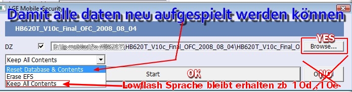

Hallo, bei mir funktioniert das Update nicht. Es fängt mit der Fehlermeldung an:"you cannot the pbl image without the partion table". Die Antworten sind alle "false" statt "true".
Muss die Firmware in ein bestimmten Verzeichnis sein ?
marwin
du nutzt die falsche oberfläche bzw. Programm-Details
das verzeichnis ist egal wo die *.dz liegt , Hauptsache man weiss wo das ist
wenn du wie auf dem Bild zu sehen "Browse" benutzt und den Pfad zur der *.dz angibt brauchst du nur noch "Start" drücken..
Vom Button "Original" hat niemand gesprochen.
